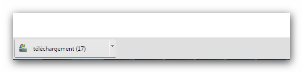

ghostrider6969 Posted May 22, 2015 Author Share Posted May 22, 2015 (edited) tu as bien enlevé le /fr dans ton url ? qu'a tu fait exactement comme manipluation ? Sinon essaye de copier ton ancien .htaccess sur le nouveau serveur. Oui je retire le /fr mais automatiquement ses rediriger ver le /fr et lorsque je transfert le .htaccess de l’ancien serveur au nouveau serveur et bien quand je tape l'adresse sa m'envoi un fichier en téléchargement voir l'image en pièces jointe Edited May 22, 2015 by ghostrider6969 (see edit history) Link to comment Share on other sites More sharing options...
prestasafe Posted May 22, 2015 Share Posted May 22, 2015 Ah mais la ca serait plus un problème de configuration du serveur. As tu mcrypt d'installé ? c'est quoi comme serveur que tu as pris ? c'est toi qui l'a configuré ou c'est une configuration toute faite ? Link to comment Share on other sites More sharing options...
prestasafe Posted May 22, 2015 Share Posted May 22, 2015 Ou (je viens de pensé) a supprimer les lignes dans ton .htaccess qui correspondent aux anciennes configuration de ton ancien hébergeur (genre ovh ou 1&1) par ex: AddType x-mapp-php5.5 .php AddHandler x-mapp-php5.5 .php 1 Link to comment Share on other sites More sharing options...
