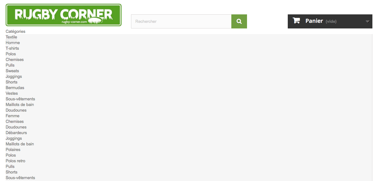

rugbycorner Posted May 22, 2015 Share Posted May 22, 2015 Bonjour, Après une tentative avortée de changement de thème, et remise de l'ancien thème, mon site bug et mon Menu haut avec Catégories et Sous catégories est devenu une LISTE immense. J'ai mise mon site en maintenance en attendant. Version Prestashop 1.6 Quelqu'un peut m'aider s'il vous plait ? Merci d'avance Link to comment Share on other sites More sharing options...

patriciaprovence Posted May 22, 2015 Share Posted May 22, 2015 (edited) Bonjour, Il m'est arrivé à peu près la même chose, mais avec le bloc catégories, dans des conditions similaires aux vôtres. Je suis allée sur la liste des modules, j'ai supprimé (je dis bien supprimé et non seulement désactivé) le module concerné -- pour vous, je suppose qu'il s'agit du menu haut horizontal -- puis je l'ai à nouveau installé et configuré. Tout est revenu à la normal. Par précaution, j'avais vidé le cache du BO et celui du navigateur Internet (Firefox, dans mon cas). Edited May 22, 2015 by patriciaprovence (see edit history) Link to comment Share on other sites More sharing options...

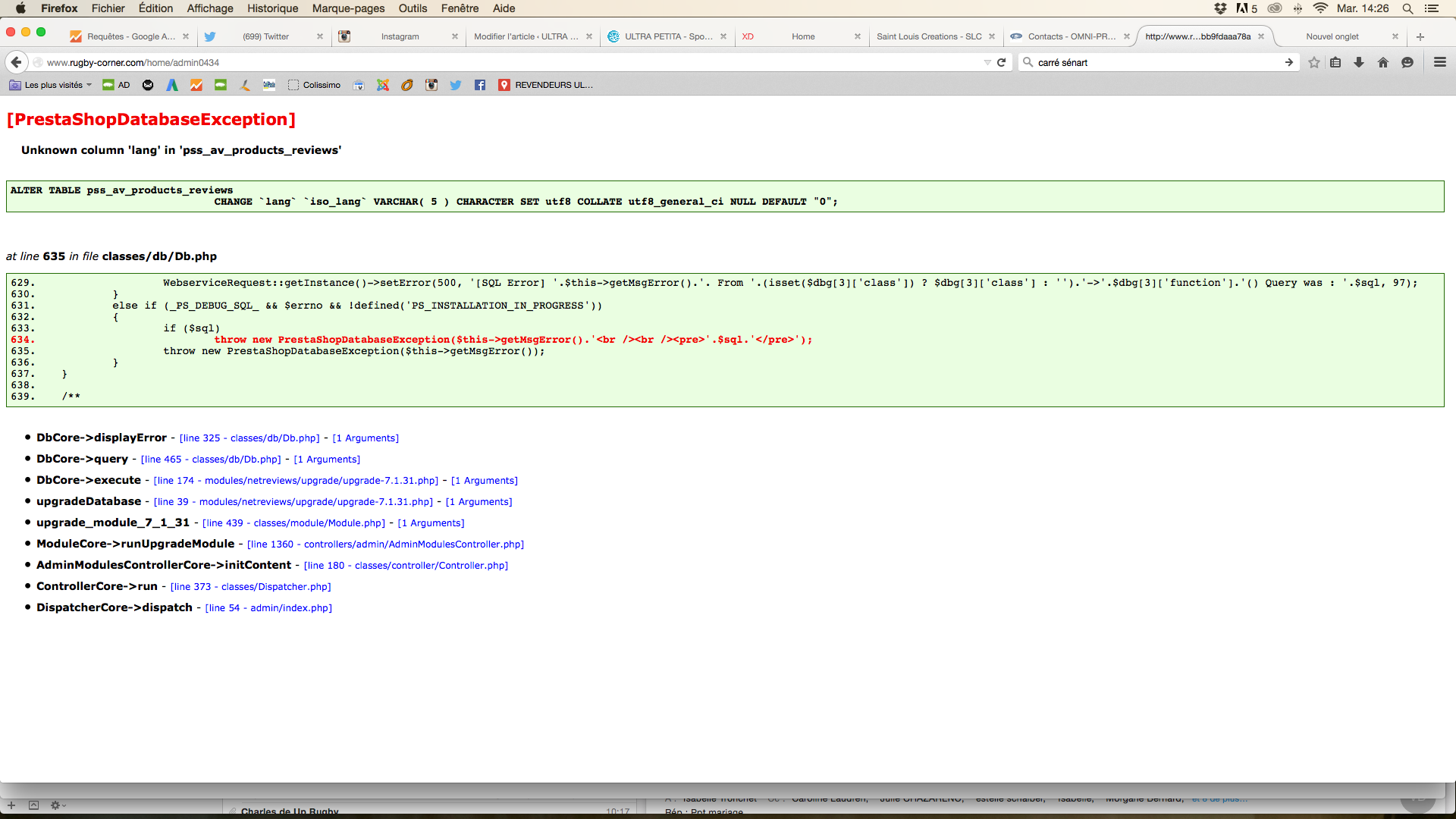

rugbycorner Posted May 26, 2015 Author Share Posted May 26, 2015 En fait je n'ai plus accès à mon Module j'ai un message d'erreur qui vient à chaque fois et je suis bloquée... Merci à tous pour votre aide Link to comment Share on other sites More sharing options...
patriciaprovence Posted May 26, 2015 Share Posted May 26, 2015 Bonjour, A première vue, vous avez un problème de base de données. Votre table pss_av_products_reviews ne comporterait pas de colonne "lang" alors que vous avez une requête sur cette table qui fait appel à une colonne "lang". Si vous avez conservé une copie de votre base de données, il vous suffit de réinstaller la table pss_av_products_reviews en vérifiant qu'elle contient bien une colonne "lang"... Link to comment Share on other sites More sharing options...
rugbycorner Posted May 26, 2015 Author Share Posted May 26, 2015 Entendu merci je vais regarder ce soir. Merci ! Link to comment Share on other sites More sharing options...
rugbycorner Posted May 27, 2015 Author Share Posted May 27, 2015 Après verification du Back que j'avais elle ne contient pas de colonne "Lang". Elle est vide. Avez vous une autre idée ? Merci d'avance Link to comment Share on other sites More sharing options...
rugbycorner Posted May 27, 2015 Author Share Posted May 27, 2015 Site réparé ! 1/ on a viré via le ftp un module d'avis qu'à j'avais installé il y a quelques temps et qui s'appelait Net reviews (Fia Net) 2/ on a reinitialisé le module Menu haut horizontal en gardant les préférences Encore merci !!! Dernier soucis, mes miniatures se sont agrandies et sont floues du coup ... Any idea ? Link to comment Share on other sites More sharing options...

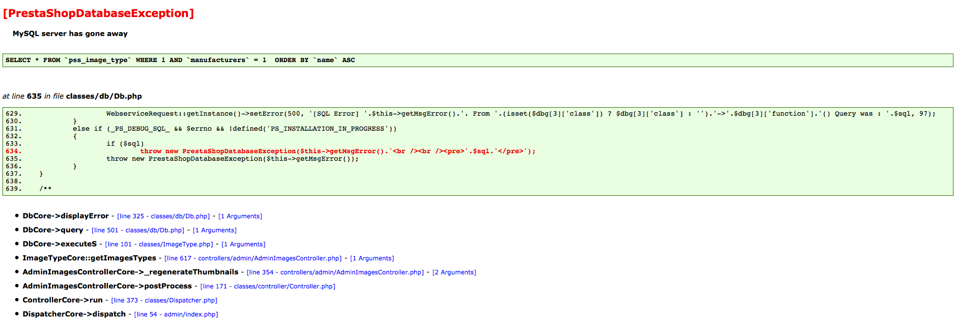

rugbycorner Posted May 28, 2015 Author Share Posted May 28, 2015 Quand je fais régénérer mes photos j'ai un nouveau message d'erreur... Link to comment Share on other sites More sharing options...
patriciaprovence Posted May 28, 2015 Share Posted May 28, 2015 Vous avez un problème au niveau de la requête sql. Sur votre image, je lis : SELECT * FROM 'pss_image_type' WHERE 1 AND 'manufacturers' = 1 ORDER BY 'name' ASC... Si je décompose la requête : - SELECT * : sélectionne la totalité de la table - FROM 'pss_image_type' : indique la table dans laquelle la recherche doit s'effectuer - WHERE 1 et c'est là que cela cloche car, normalement, vous devriez avoir le nom de la colonne dans laquelle la recherche doit s'effectuer, puis la ou les valeurs à rechercher dans cette colonne, comme dans ce qui suit le AND, le nom de la colonne : 'manufacturers' et la valeur : = 1. Or, là, après WHERE, la requête ne peut s'effectuer puisque la colonne n'est pas indiquée et, de plus, il manque un = avant le 1. - AND 'manufacturers' = 1 : la recherche va se faire sur le contenu de deux colonnes - ORDER BY 'name' : le tri des résultats de la requête sera fait sur les noms - ASC : le tri sera croissant. Donc, comme il s'agit de noms, le tri sera fait de A à Z Vous n'avez pas touché au fichier contenant les requêtes qui est situé à la racine de votre site (classes/ImageType.php) ? Link to comment Share on other sites More sharing options...
rugbycorner Posted May 28, 2015 Author Share Posted May 28, 2015 Merci pour ces explications. Non a priori je n'ai rien touché mais je demande à mon ami qui m'aide ce soir. Merci ! Link to comment Share on other sites More sharing options...

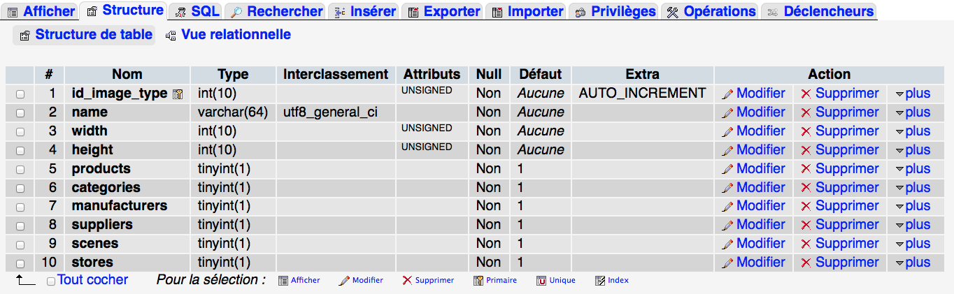

patriciaprovence Posted May 28, 2015 Share Posted May 28, 2015 Je vous communique quelques données qui permettront peut-être à votre ami de mieux cerner le problème. Je ne sais pas sur quelle version exacte que vous êtes. Moi, je suis sur 1.6.0.11, et dans le fichier ImageType.php, j'ai, ce que je pense être la requête sql liée à votre problème : /** * Finds image type definition by name and type * @param string $name * @param string $type */ public static function getByNameNType($name, $type = null, $order = null) { if (!isset(self::$images_types_name_cache[$name.'_'.$type.'_'.$order])) { self::$images_types_name_cache[$name.'_'.$type.'_'.$order] = Db::getInstance()->getRow(' SELECT `id_image_type`, `name`, `width`, `height`, `products`, `categories`, `manufacturers`, `suppliers`, `scenes` FROM `'._DB_PREFIX_.'image_type` WHERE `name` LIKE \''.pSQL($name).'\'' .(!is_null($type) ? ' AND `'.pSQL($type).'` = 1' : '') .(!is_null($order) ? ' ORDER BY `'.bqSQL($order).'` ASC' : '') ); } return self::$images_types_name_cache[$name.'_'.$type.'_'.$order]; } Vérifiez aussi, dans votre base de données, que votre table pss_image_type comprenne bien tous les champs présents dans l'image ci-dessous. Link to comment Share on other sites More sharing options...
rugbycorner Posted May 28, 2015 Author Share Posted May 28, 2015 Entendu merci infiniment ! Link to comment Share on other sites More sharing options...
