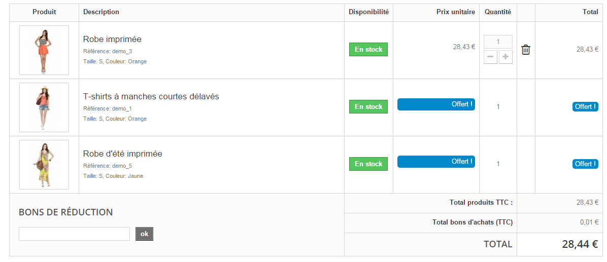

Sylvie T. Posted April 28, 2015 Share Posted April 28, 2015 Bonjour, Je constate un problème sur ma version test locale (propre, j'ai juste ajouté d'autres devises) : lors de l'ajout de deux produits offerts dans le panier (via la création de deux codes panier), un bon d'achat apparaît de 0,01€, alors qu'il s'agit juste de produits offerts... Je n'ai rien trouvé à ce sujet sur le forum, peut-être qu'il est rare que 2 produits soient offerts, mais ce bug est tout de même très étrange et fait mauvais effet comme le montre la capture ci-jointe. Le problème n'apparaît pas toujours, cela dépend de la devise, du prix des produits offerts et du produit acheté, donc il peut être difficile à reproduire. Le bug peut apparaître dans une devise et disparaître lorsque l'on change de devise, vraiment bizarre! Un problème d'arrondis peut-être? Mais pourquoi la création d'une ligne réduction... Avez-vous une idée d'où peut venir ce problème? Cordialement, Sylvie Link to comment Share on other sites More sharing options...

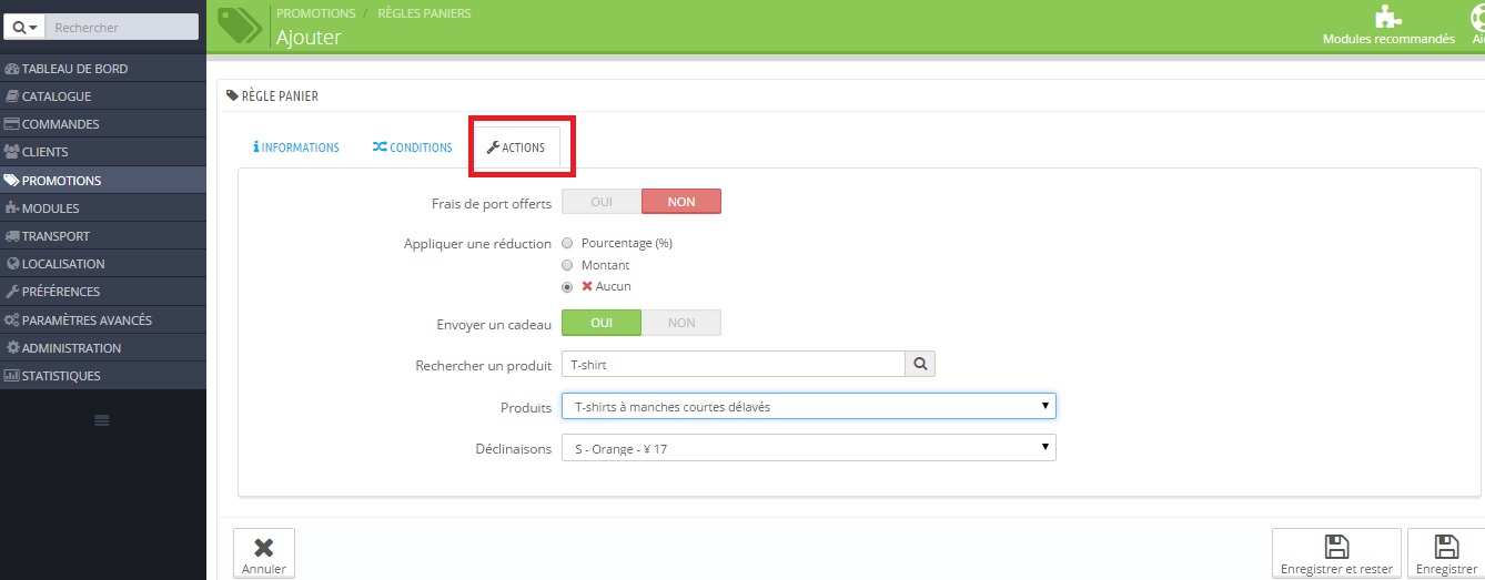

Jean Francois G Posted April 30, 2015 Share Posted April 30, 2015 D'autant que vos bons d'achats ne réduise pas le prix mais.. l'augmente.. Comme personne ne vous répond, je le fais, mais malheureusement ce bug n'est effectivement référencé nul part. Ma boutique comprend aussi un produit gratuit à partir d'un certain nombre d'articles achetés, et je n'ai pas votre soucis. Je serais curieux de voir la régle de panier que vous avez créé. Car effectivement c'est étrange ce bon d'achat. Pouvez vous poster tous les onglets de la règle concernée ? Link to comment Share on other sites More sharing options...

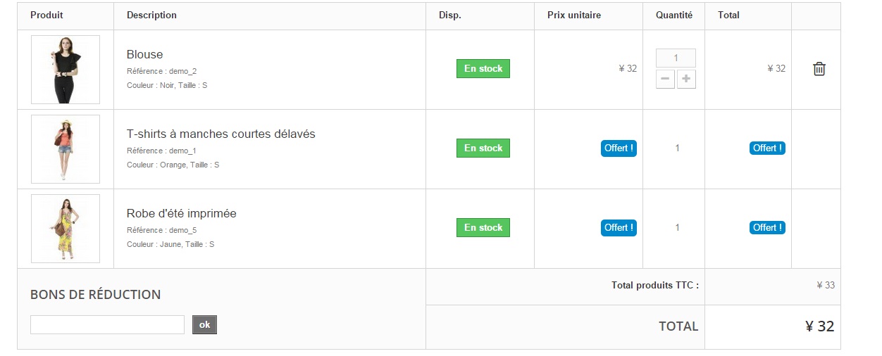

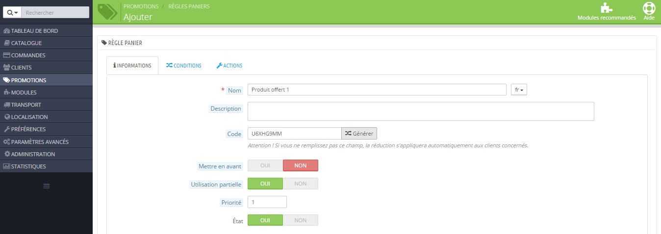

Sylvie T. Posted May 1, 2015 Author Share Posted May 1, 2015 Merci pour votre réponse, Voilà les onglets pour l'ajout des deux produits offerts (rien de farfelu) : Le problème apparaît uniquement à partir de deux produits offerts. Avec un seul coupon, pas de soucis (sinon beaucoup plus de personnes en parleraient). A partir d'une version complètement propre je n'ai pas réussi à recréer le problème, seulement après avoir ajouté une nouvelle devise et l'avoir mise par défaut. Mais encore là le problème n'apparaît pas toujours, ça dépend du prix du produit acheté et de celui des produits offerts... Exemple: avec un produit à 32 yens et deux produits offerts à 0 yen. (j'ai aussi constaté le problème en $ canadiens et des produits offerts qui n'étaient pas à 0) C'est très aléatoire et difficile à reproduire... Link to comment Share on other sites More sharing options...
