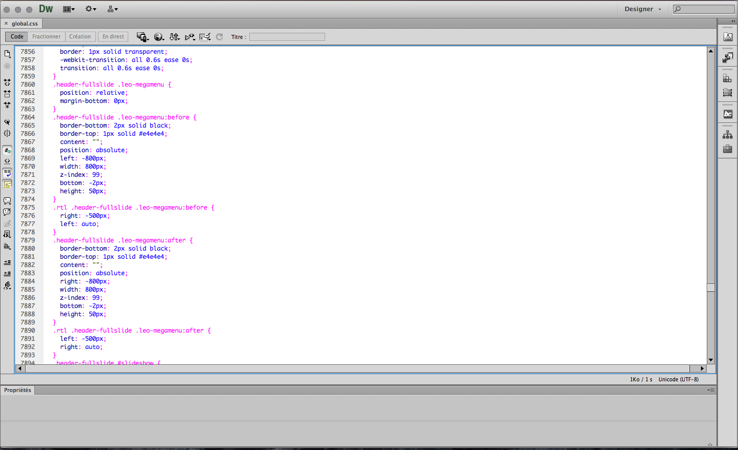

Julien64 Posted April 29, 2015 Share Posted April 29, 2015 (edited) Bonjour, Effectivement c'est étrange mais en mettant un "z-index:999" sur les éléments ".nav > li" ça résout le problème chez moi sur firefox EDIT: En fait c'est au niveau du CSS sur ".header-fullslide .leo-megamenu::before" et ".header-fullslide .leo-megamenu::after" que ça coince. Pour une "width:800px" il faut mettre "left:-800px" pour ne pas que ça "empiète" sur le menu (pareil pour "right:-800px") Edited April 29, 2015 by Julien64 (see edit history) Link to comment Share on other sites More sharing options...

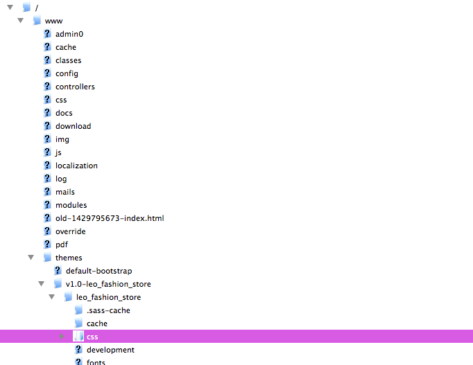

loucandeloun Posted April 29, 2015 Author Share Posted April 29, 2015 (edited) C'est bien le global.css qui se situe ici ? Edited April 29, 2015 by loucandeloun (see edit history) Link to comment Share on other sites More sharing options...
Julien64 Posted April 30, 2015 Share Posted April 30, 2015 Je ne sais pas dans quel fichier CSS il faut aller car vous avez activé sur votre site la compression des fichiers CSS notamment donc par firebug on ne trouve pas l'info.D'ailleurs je vous conseille de ne rien activer en "CCC" ni en cache pendant votre phase de création du site. Link to comment Share on other sites More sharing options...
loucandeloun Posted April 30, 2015 Author Share Posted April 30, 2015 Je ne comprends pas, j'ai beau modifier le .CSS, les modifications ne sont pas visible sur firebug, j'ai tout désactivé en CCC, vidé le cache, forcé la compilation. Link to comment Share on other sites More sharing options...
Julien64 Posted April 30, 2015 Share Posted April 30, 2015 Ok donc si les modifications ne sont pas prises en compte c'est soit un problème de cache (essayer de supprimer le contenu des dossiers "cache/smarty/cache" et "cache/smarty/compile") soit vous ne faites pas les modifications au bon endroit, c'est ce fichier:http://loucandeloun.fr/themes/leo_fashion_store/css/global.css Je ne peux pas vous aider plus que ça Link to comment Share on other sites More sharing options...
Marvin Lamart Posted April 30, 2015 Share Posted April 30, 2015 (edited) Bonjour, Êtes-vous sur d'avoir bien modifié votre fichier global.css ? En accédant directement à ce dernier: http://loucandeloun.fr/themes/leo_fashion_store/css/global.css On voit toujours la propriété "left" et "right" à -500px: .header-fullslide .leo-megamenu:before { border-bottom: 2px solid black; border-top: 1px solid #e4e4e4; content: ""; position: absolute; left: -500px; width: 800px; z-index: 99; bottom: -2px; height: 50px; } .header-fullslide .leo-megamenu:after { border-bottom: 2px solid black; border-top: 1px solid #e4e4e4; content: ""; position: absolute; right: -500px; width: 800px; z-index: 99; bottom: -2px; height: 50px; } Edited April 30, 2015 by Marvin Lamart (see edit history) Link to comment Share on other sites More sharing options...
loucandeloun Posted May 2, 2015 Author Share Posted May 2, 2015 (edited) Bonjour, Oui c'est incompréhensible, le fichier global.css est bien modifié enregistrer ici http://loucandeloun.fr/themes/leo_fashion_store/css/global.css mais les valeurs ne bouge pas sur le site, si je réouvre le fichier .css les valeurs sont bien prisent en compte, je ne sais plus quoi faire. Edited May 2, 2015 by loucandeloun (see edit history) Link to comment Share on other sites More sharing options...

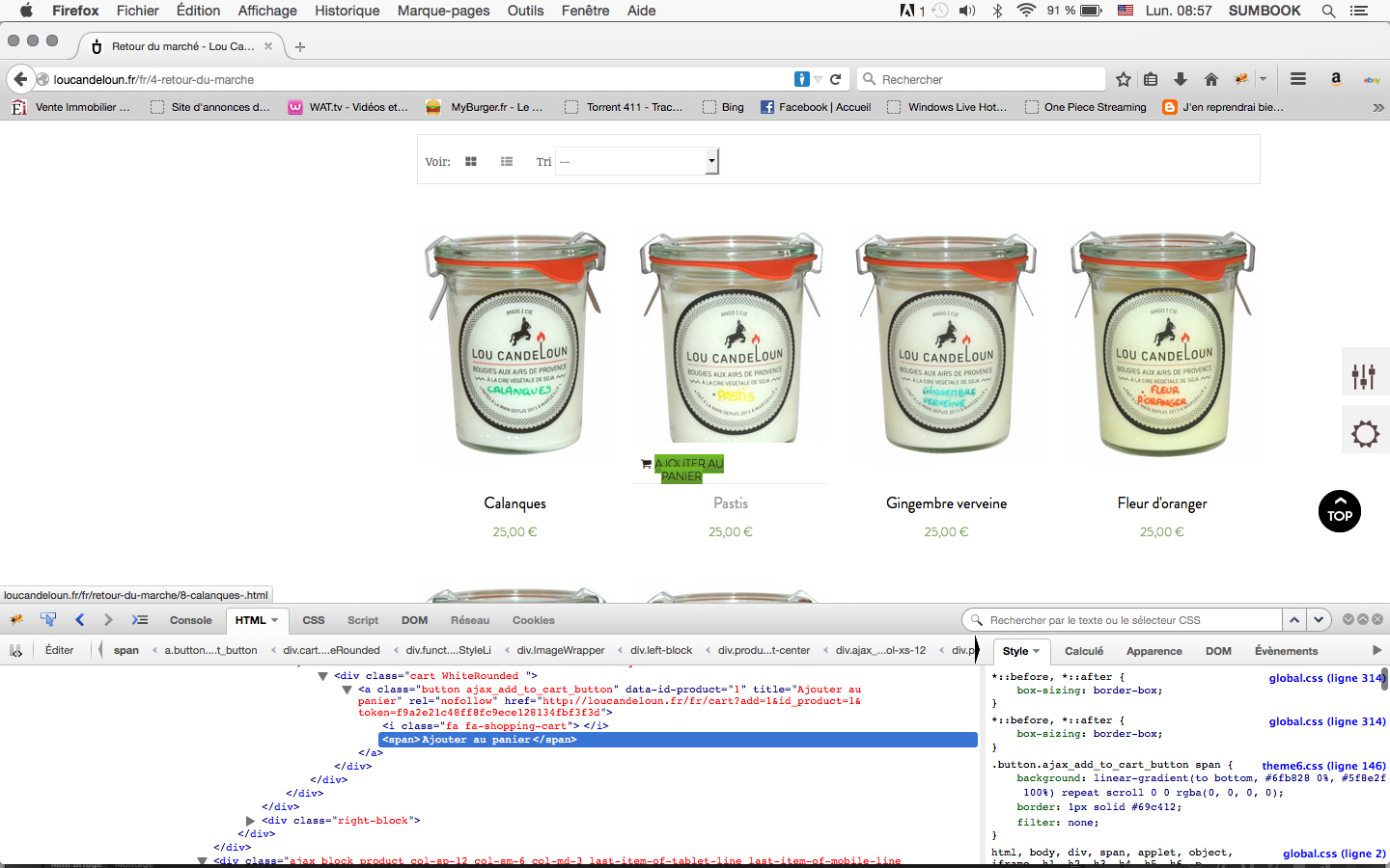

loucandeloun Posted May 4, 2015 Author Share Posted May 4, 2015 (edited) Oui ça y est, merci beaucoup à tous pour votre aide. affaire résolut. En revanche, je n'arrive pas a mettre la main sur ce .css (http://loucandeloun.fr/modules/themeconfigurator/css/theme6.css) il n'apparait pas de dossier css dans themeconfigurator, ( pour modifier par exemple "ajouter au panier" photo en pièce jointe. Bonne journée. Edited May 4, 2015 by loucandeloun (see edit history) Link to comment Share on other sites More sharing options...
Marvin Lamart Posted May 4, 2015 Share Posted May 4, 2015 C'est étrange que tu n'es pas ce fichier, au pire tu peux le récupérer via le Github de prestashop: https://github.com/PrestaShop/themeconfigurator/tree/master/css Et le remettre dans le dossier: modules/themeconfigurator/css/theme6.css Link to comment Share on other sites More sharing options...
