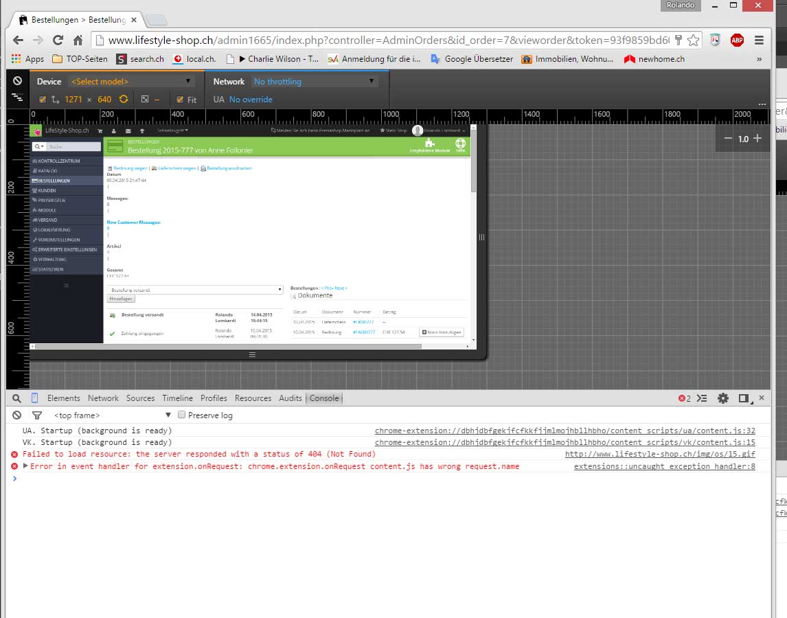

Kann mir Jemand sagen was sich hier verstellt hat?
Wie Ihr im Bild 1 sehen könnt, stimmt die Darstellung im Bereich Bestellung in der Bestellung selbst nicht mehr.

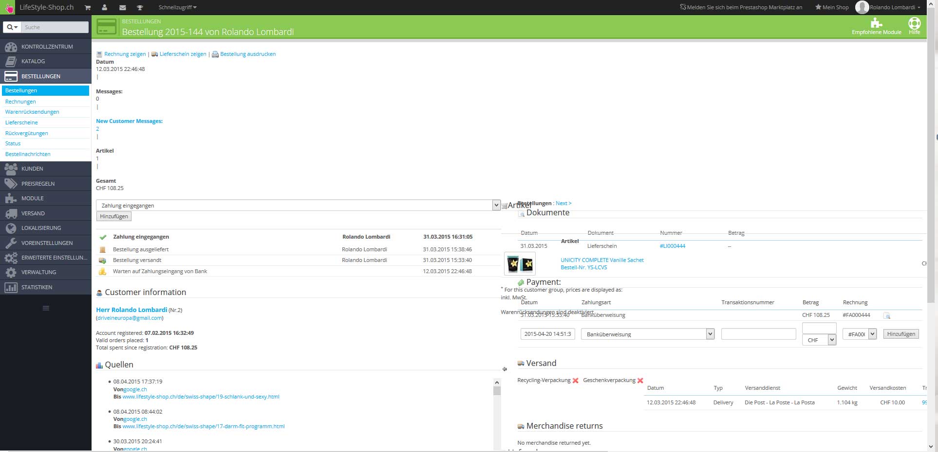

Im Bild 2 sieht mann einen normale Bestell-Ansicht. So sollte es ja sein.

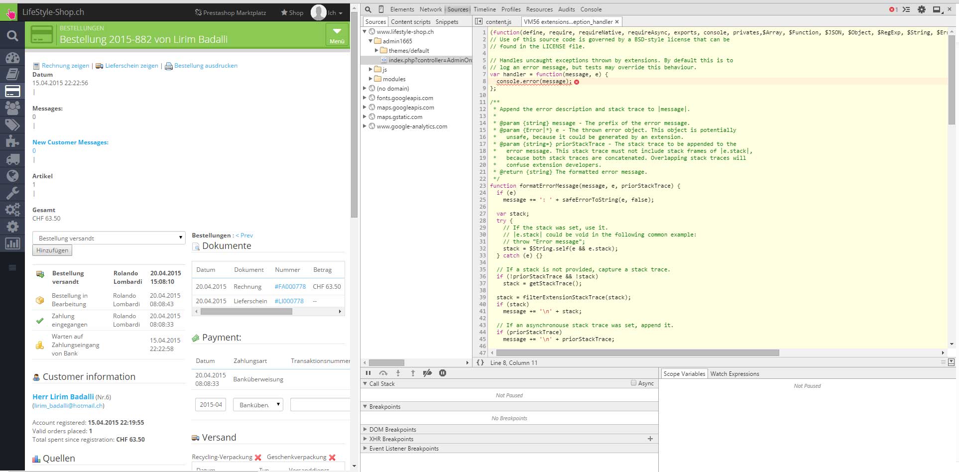

Hallo
Besten Dank für die schnelle Antwort.

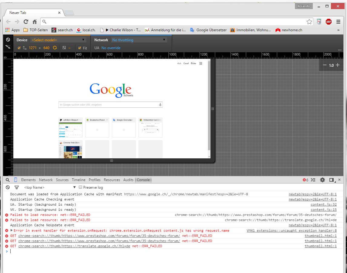

Haben nun im Google Chrom einmal einen Printscreen gemacht mit F12
und einmal wenn ich in Bestellungen drin bin

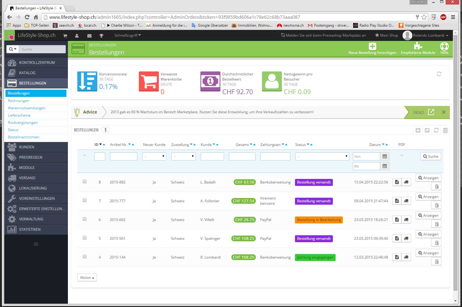

Das Problem besteht bei allen Bestellung, wenn ich Bestellungen "Anzeigen Klicke.
Im Bereich Bestellungen nicht (siehe Bild)
Ich hoffe man sieht was aus den Bildern.
Herzliche Grüsse
Rolando
So leider nicht aussagekräftig. Du musst den "Device Mode" abschalten (kleine Display Symbol in der oberen rechen Ecke der Console). Und dann die Seite direkt ohne Umwege in einem neu gestarteten Chrome Fenster öffnen. Dann auf die Fehlermeldungen klicken(der graue Link der rechts bei jedem Fehler steht) und davon Screenshots machen.
Hallo und guten Morgen
Zuerst möchte ich mich entschuldigen, dass ich in diesem Umfeld zu wenig oder besser gesagt keine Erfahrungen habe.
Dass die Bilder zu wenig aussagen, kann ich verstehen. Sorry.

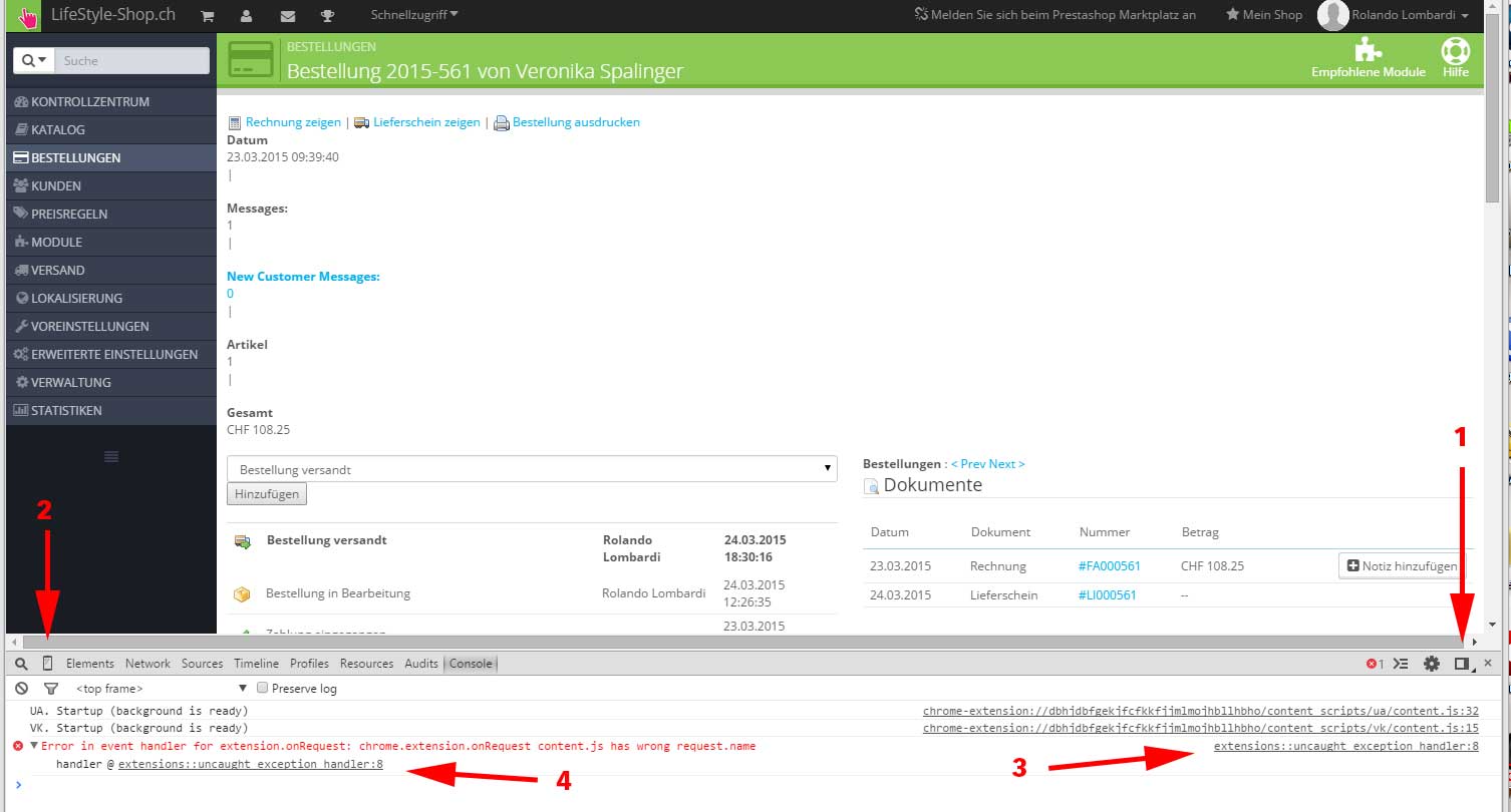

Wenn ich auf das Symbol in der oberen rechten Ecke darauf klicke, wird nur das Fenster seitlich dargestellt. (1)
Habe gegooglet und die schreiben, dass das Symbol (2) nicht aktiv sein sollte, wenn ich es richtig verstanden habe.
Danach habe ich ein neues Fester aufgemacht und die Url von der Seite direkt eingegeben, also ohne Umwege.
Wenn ich nun auf die Zeile (3) klicke kommt nichts.
Und wenn ich auf die Zeile (4) klicke, geht ein neues Fenster auf mit der Meldung: "Unbekannt: extensions::uncaught_exception_handler".

Guten Morgen
Ja da hab ich wohl rechts und links vertauscht.
Normalerweise wenn man in der Console auf den Link klickt sollte sich das Fenster verändern und öffnet die Quelldatei wo der Fehler aufgetreten ist. Und das müsste man wissen damit man sehen kann wo der Fehler ensteht.Das heisst aber nicht unbedingt, dass das der Grund für die falsche Darstellung ist.
Die Fehlermeldungen scheinen alle für Chrome Extensions zu sein und haben nichts mit Prestashop zutuen...
Jetzt bist du immer noch kein Stück schlauer....
Der Fehler wird wahrscheinlich in einer veränderten Datei liegen. Wirklich schwer zu sagen.
