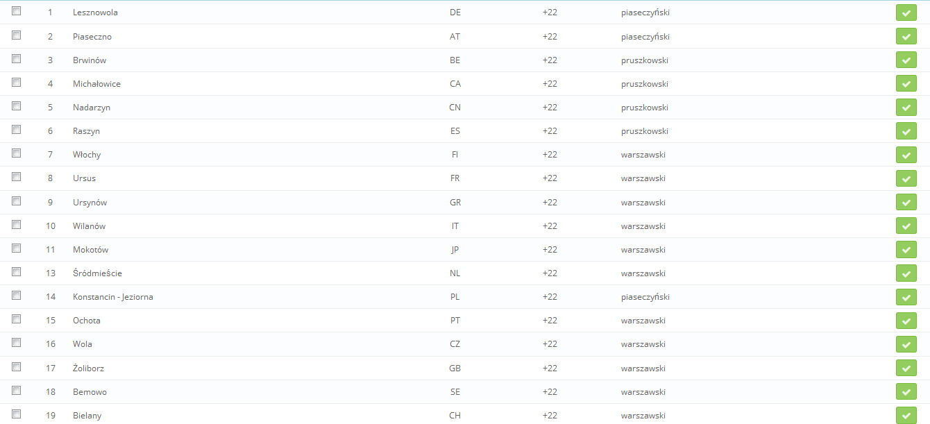

Chodzi o to, że pozmieniałem dane krajów wraz z numerami kierunkowymi oraz kodami pocztowymi.
Musiałem ograniczyć zasięg dotaw do okolic warszawy: kraje to gminy, strefy to powiaty.
Teraz mam już możliwość rozszerzenia dostaw do Polski i EU.
Chodzi tylko o nazwy krajów wraz z kodami i numery kierunkowe. (załącznik)
np: obecnie niemcy (DE) to u mnie Lesznowola w powiecie piaseczyńskim...

no to narozrabiales :D
od razu powiem, nie bedzie prosto....
przywrocenie krajow i stref to pikus, tak jak wposmnialem przywroc sobie w bazie danych defaultowe ps_country i ps_zone (wraz z _lang, _shop) i zasandniczo tyle. tutaj zazyna sie "gorka". kraje sa powiazane w paru miejscach, m.in. w podatkach i ich "rules-ach" te tez albo bedziesz musial przypisac recznie albo tez ta tabele (ps_tax_rules_country) przywrocic z domyslnej. idac po tabeli dalej trafiam na przypisanie modulow do kraju (ps_modules_country), oraz co gorsze ps_product_country_tax, cart_rule_country_tax. jendak te dwa ostatnie uwarunkowane sa tym, czy byly one uzywane (podatki dla produktu) oraz bledne powiazania koszyka z nowymi, zmienionymi krajami. tutaj w starych koszykach bedziesz mial zamiast Lesznowoli to niemcy... nie wiem czy nie prosciej, przy takich zmianach byloby ruszyc ze sklepem od poczatku. przerzucenie tylko produktow, bo z klientami juz moze pojawic sie problem....
  • 0
Tabele krajów i stref możesz przywrócić spokojnie. Ale dalej musisz przywrocis wszystkie podatki i powiązane z nimi reguły dlankazego kraju z osobna. Dalej dlankazego strefy na nowo ustawić wysyłki. ... no jak napisałem. Narozrabiales sobie i przywrócić będzie ciężko. Dotychczasowe zamówienia tez po takiej zmianie się pory Pia. Dlatego jakbym miał już robić takie przerzuty to raczej zamówienia i klientów nie mówiąc o koszyka bym przeczyscil.
