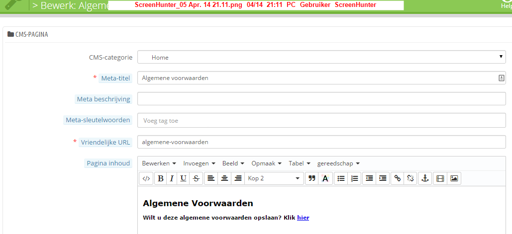

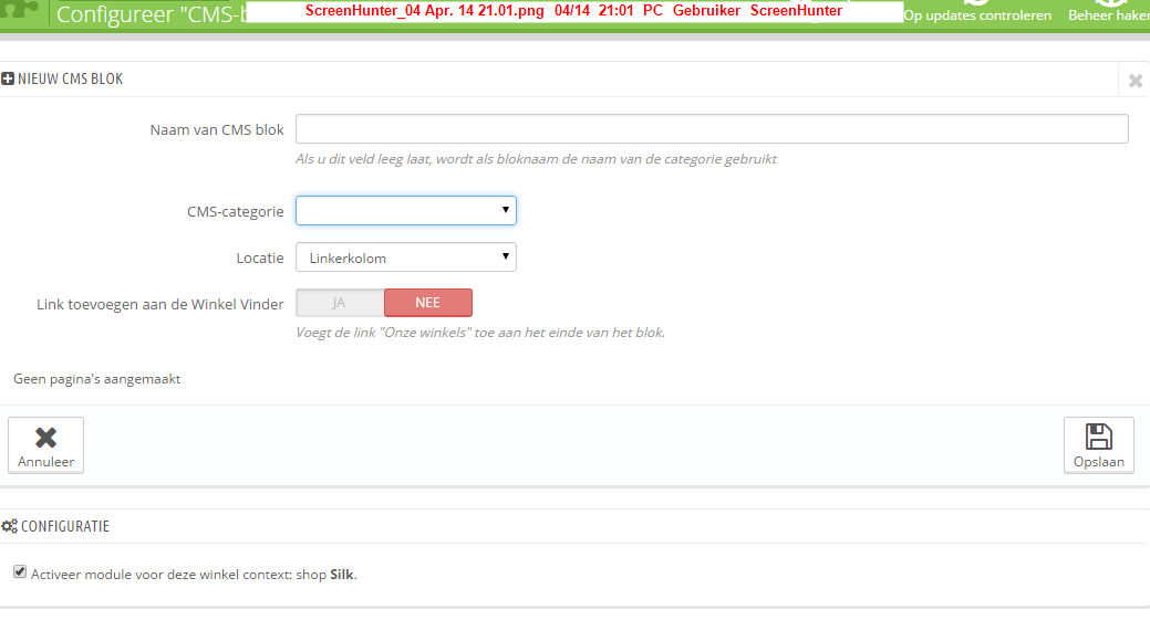

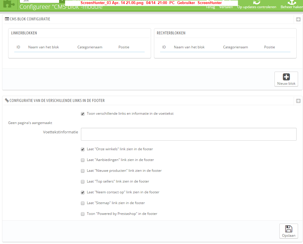

Don-H Posted April 15, 2015 Share Posted April 15, 2015 Ik heb 2 websites, website A werkt alles prima, bij website B heb ik een probleem om het CMS block in de footer. Ik heb via voorkeuren/CMS de benodigde CMS pagina's aangemaakt en deze staan daar onder CMS-categorie "Home". Daarna ga ik naar modules/CMS block. Daar zou dan een block moeten staan onder "Toon verschillende links en informatie in de voettekst" met voettekstlinks met daarin alles cms pagina's. maar er is dus geen block met voettekstlinks en als ik een nieuw block wil aanmaken, kan dit niet omdat de CMS-Categorie leeg blijft. (terwijl ik de cms pagina's wel heb aangemaakt met categorie "home" bij voorkeuren/CMS) Heeft iemand enig idee hoe ik dit kan oplossen. Ter verduidelijking heb ik er 3 screenshots bijgedaan. Alvast bedankt, Don Link to comment Share on other sites More sharing options...
Erik G Posted April 23, 2015 Share Posted April 23, 2015 Ik heb het idee dat je de multi store functie gebruikt. Je moet dan per shop invulling geven aan de CMS module. De footer module is voor beide shops appart te configureren en in te haken (positions) Het kan zelfs zijn dat de module in de eerste shop wel in de footer is ingehaakt maar in de tweede shop niet. Kijk aller eerst eens of de CMS pagina's bestaan in de tweede shop. Als dat het geval is dan zou je moeten onderzoeken of de module staat ingehaakt in de footer. Let er dan wel op dat je in de juiste shop werkt. Als je onder alle shops werkt dan zie je het verschil waarschijnlijk niet. Link to comment Share on other sites More sharing options...
Don-H Posted April 23, 2015 Author Share Posted April 23, 2015 Hallo Erik, Ik heb voor beide shops aparte CMS pagina's in de admin apart onder hun eigen shop staan, ook staan in beide shops de CMS block module bij de footer ingehaakt. Blijf het raar vinden dat ik bij shop 2 geen CMS-categorie zie bij modules/cms-block. Link to comment Share on other sites More sharing options...
Erik G Posted April 24, 2015 Share Posted April 24, 2015 Ik denk toch dat er iets niet goed zit in de configuratie van het block CMS voor de tweede shop. Heb je een linkje naar de websites? Link to comment Share on other sites More sharing options...
Don-H Posted April 24, 2015 Author Share Posted April 24, 2015 kan ik je ook een PM sturen ?? Link to comment Share on other sites More sharing options...
Erik G Posted April 24, 2015 Share Posted April 24, 2015 Mag ook. 1 Link to comment Share on other sites More sharing options...
Don-H Posted April 25, 2015 Author Share Posted April 25, 2015 Probleem is opgelost met dank aan Erik Groenewold hij heeft mij fantastisch geholpen. Het bleek een probleem in de database te zijn. (de CMS block categorie "home" bleek bij 1 winkel uit de database te zijn verwijdert).Erik nogmaals bedankt. 1 Link to comment Share on other sites More sharing options...
