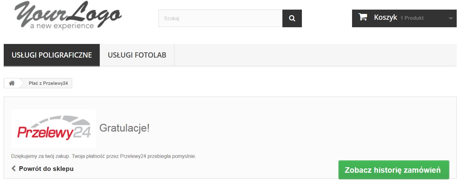

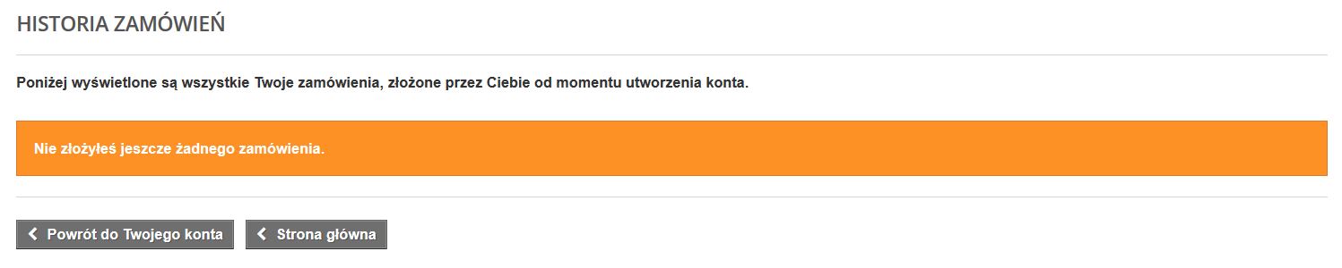

nic z tego, zaden nie działa.
Przelew na konto i transferuj - server 500 error.
przelewy 24 - da się zapłacić ale mi w sklepie wyskakuje tylko koszyk online i że nie złożono zamówienia.

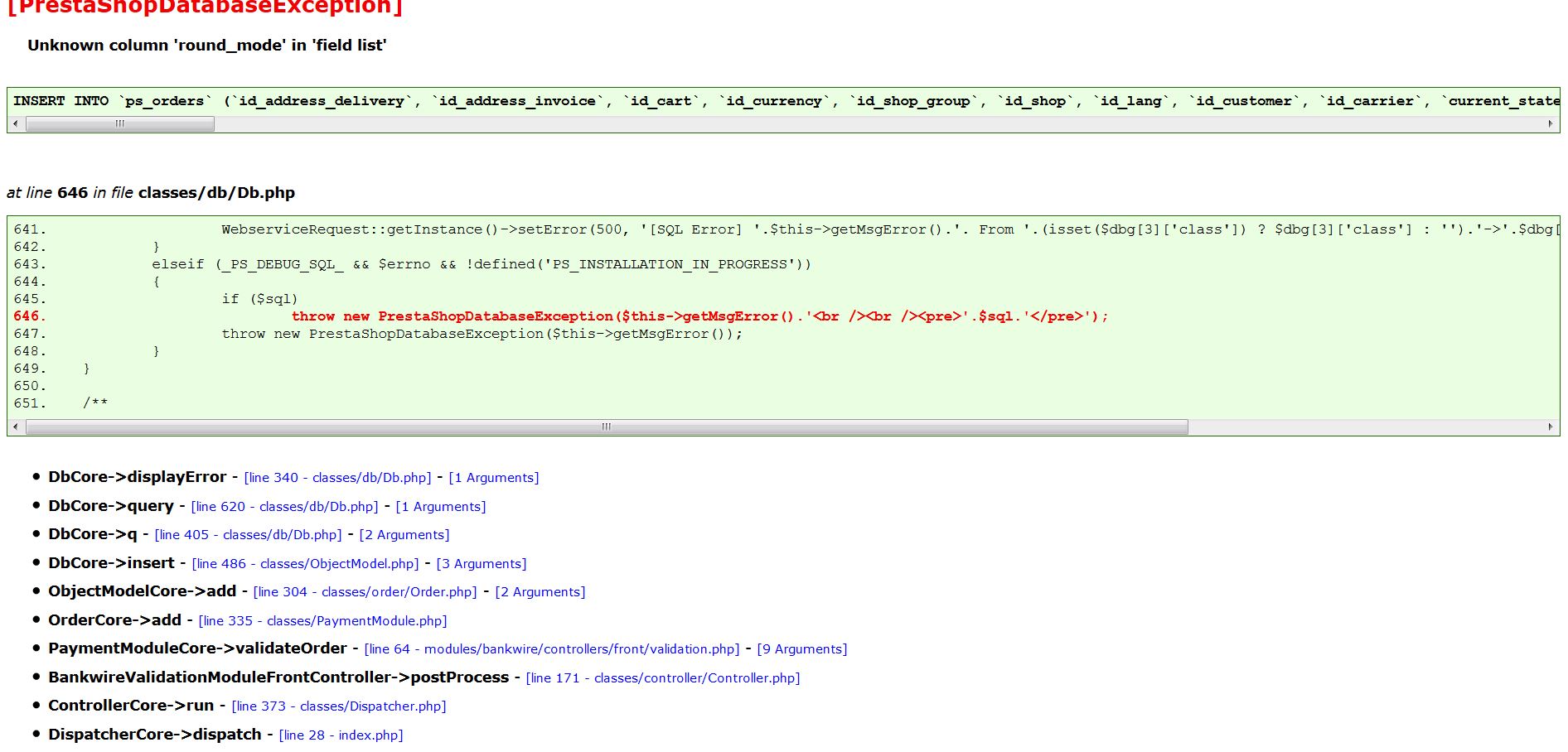

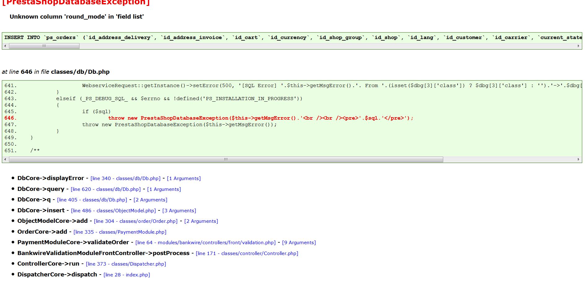

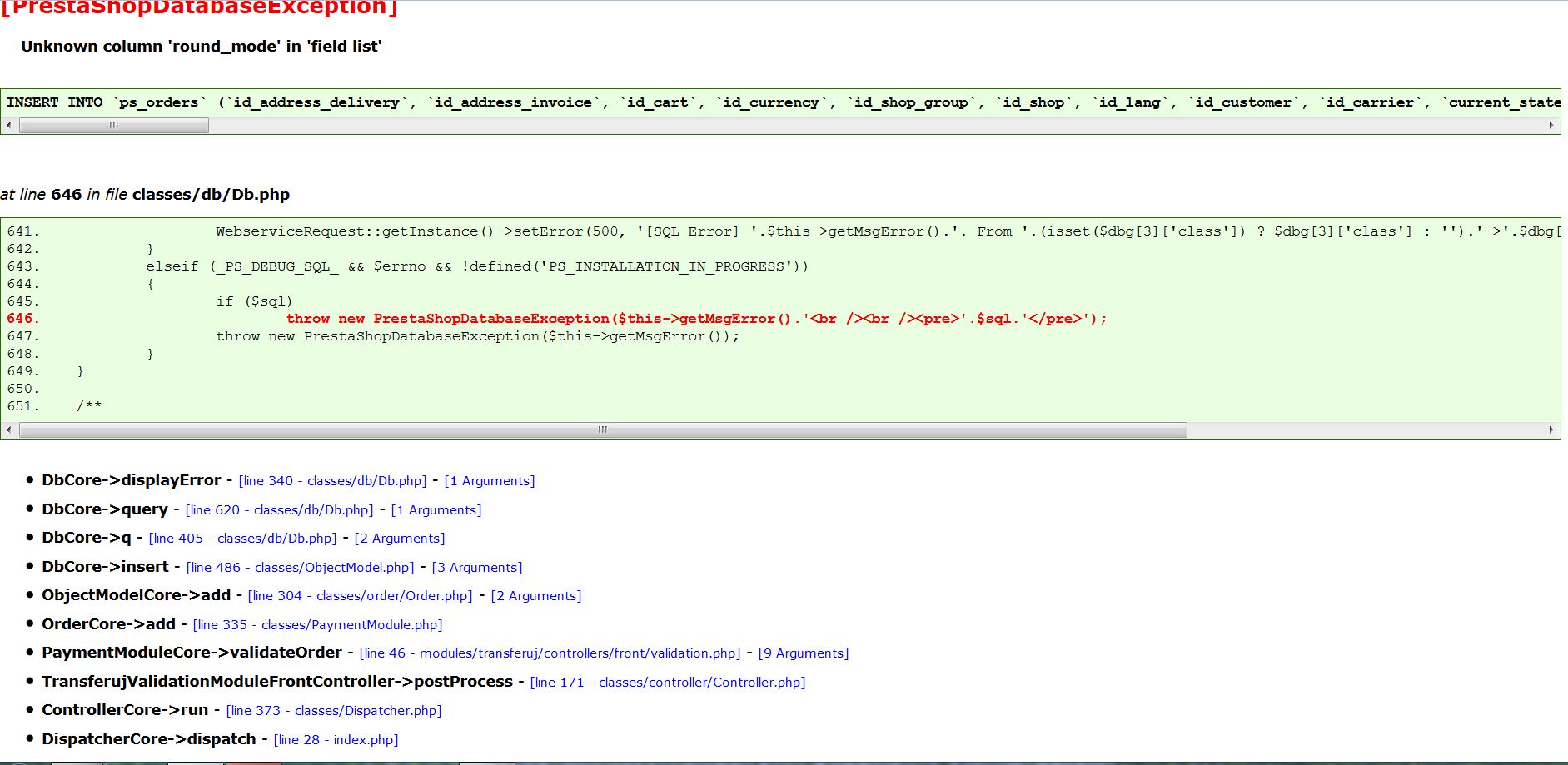

to czysta instalacja czy upgrade? chyab raczej to drugie. na pierwszych screenach masz wprost wykazany blad "unknow column 'round_mode'" w wykazanej tabeli "ps_orders" czyli brak kolumny 'round_mode'. musisz ja dodac (tutaj musialbys podgladnac jaki to typ kolumny i jej ustaiwenia). raczej to bedzie bolaczka wszystkich twoich modulow platnosci

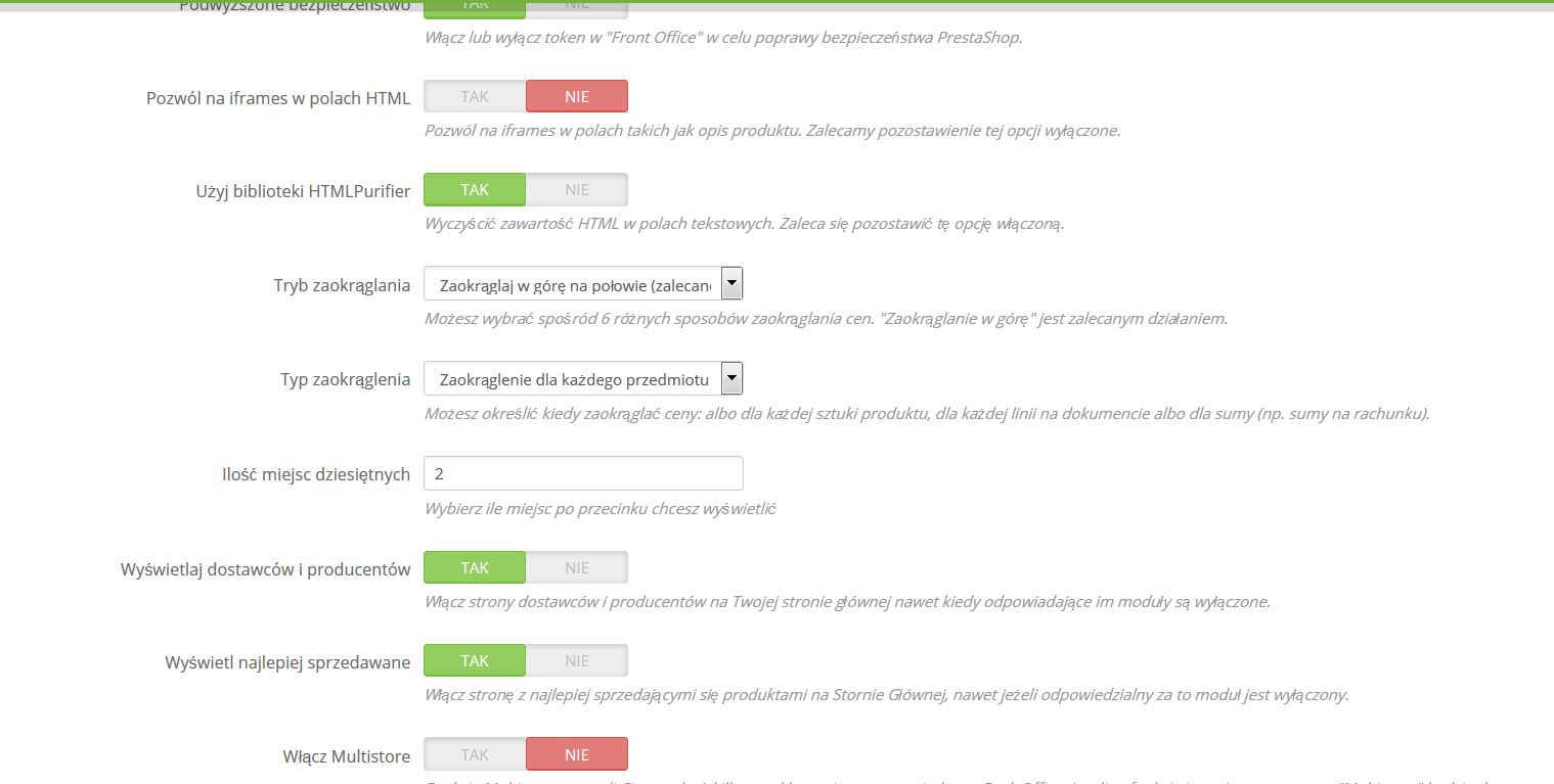

`round_mode` to po prostu metoda zaokrąglania wartości.
Jak masz zdefiniowane w Preferencje -> Ogólne
Tryb zaokrąglania, Typ zaokrąglenia i Ilość miejsc dziesiętnych
Edit:

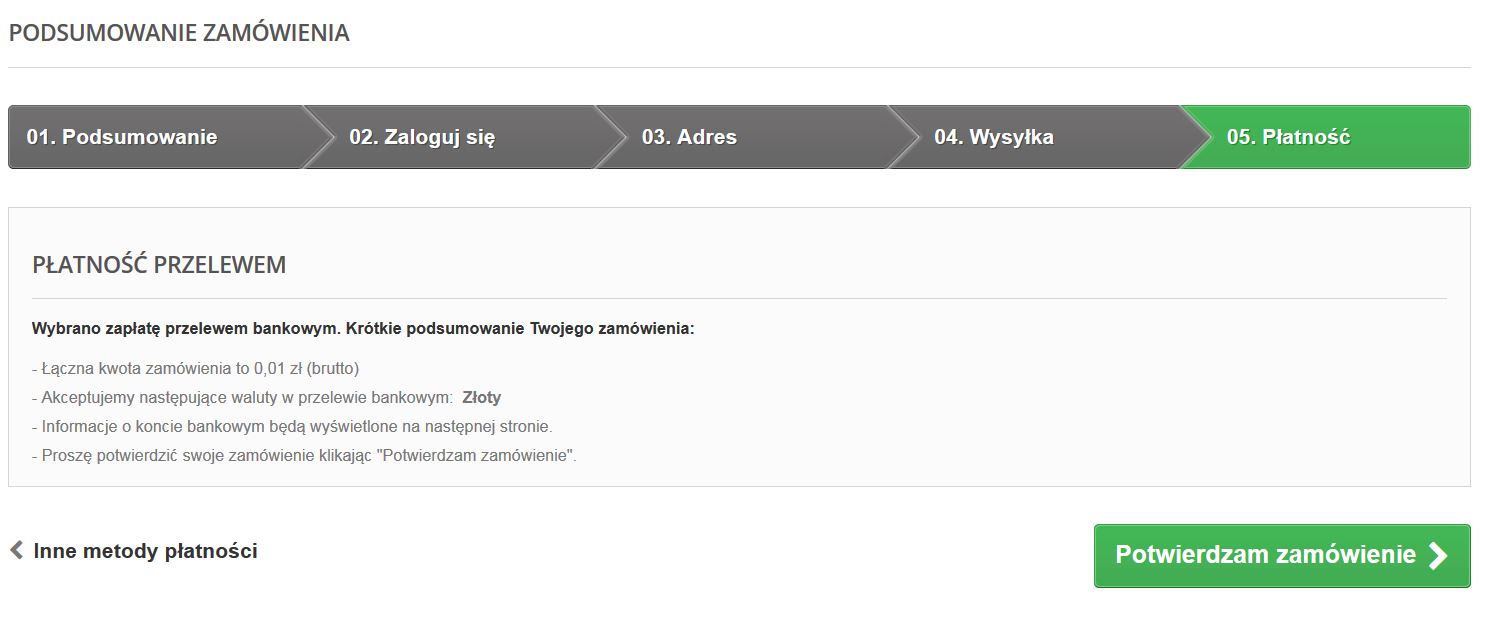

Ten jeden grosz brutto może być przyczyną. Na większych wartościach też się wywala?
Edit:
Przy 185 zł to samo

Dziwny ten błąd :(
W instalce presty:
https://github.com/PrestaShop/PrestaShop/blob/1.6/install-dev/data/db_structure.sql
jest jak wół:
CREATE TABLE `PREFIX_orders` (
`round_mode` tinyint(1) NOT NULL DEFAULT '2',
A tobie wrzeszczy, że nie ma pola `round_mode` w tabeli ps_orders.
Jeszcze tylko pozostaje phpmyadminem sprawdzić czy jest to pole w tej tabeli, czy go nie ma.

nei do konca jak wol, patrzylem na instalke 1.6.0.9 i tam nie ma tej kolumny. dlatego tez pytalem o wersje. metoda zaokraglania jest ale w configuration. dlatego tez pytalem o jakis modul. jakos wersje powyzej .9 do mnie nie przemawiaja. patrzsac po forahc to wiecej bledow niz nowosci ;) nie mam nawet demowki, zeby zagladnac w tabele co tam nakombinwali

Ok, jak to rozwiązać?
Zaloguj się do phpMyAdmina (dane dostępowe lub link do phpMyAdmina powinieneś mieć w panelu administracyjnym swojego hostingu).
Kliknij na górze "SQL"
Wpisz zapytanie:
ALTER TABLE `ps_orders` ADD `round_mode` tinyint(1) NOT NULL DEFAULT '2';
I wykonaj.
Zrób test płatności.
Wpisz zapytanie:
I wykonaj.
Ku...a, jesteś geniuszem! Powinieneś tam pracować. Tyle się z tym g....m męczyłem, 2 miesiące z tymi od płatności wymieniałem korespondencje, ehhhh.
