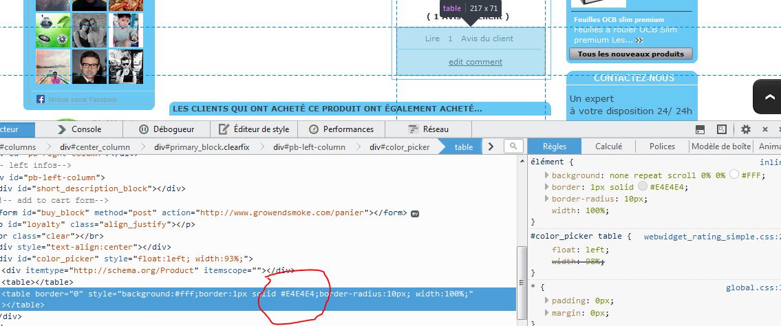

Bonjour je souhaiterais modifier une couleur. (voir piece jointe)
Web developper me la montre mais je ne sais pas dans quelle fichier elle se trouve.
Y a t-il un moyen avec webdevelopper de connaitre le fichier? ou si l'un d'entre vous c'est de quel fichier il s'agit..
J'aimerai également déplacer ce bloc "avis client" sous la photo, comment faire svp?

Bonjour,
cela doit être dans le module affichant cet élément.
Par contre cela fait bien longtemps que l'on ne développe plus avec des tableau et du code css dans les éléments, il faudrait adapter ce module pour corriger tous ces défauts.
Normalement il y a le fichier tpl et le fichier css pour le style de ton module.
Mais la il y des styles dans le fichier tpl, donc le style est appelé dans le fichier tpl de ton module (ce qui n'est pas très très "propre"  :rolleyes:) .
Ouvre le fichier tpl du module et tu devrais trouver la ligne en faisant une recherche.

Merci, j'ai fini par trouvé cette foutue couleur.
Pire il y a une dizaine de .tpl que j'ai du passer en revu, chacun d'eux contenant des couleurs et/ou textes. (en plus des couleurs dans le CSS)
Vraiment bizar, y a pas longtps que je touch au code mais je n'avais encore jamais vu ca...
Il ne me reste plus qu'à le déplacer, avez vous une idée?

C'est justement parce qu'il n'y a pas longtemps que tu l'a jamais vu :D , mais en fait avant c'était très "classique", ce n'est que très recemment qu'on a séparé le html du css.
Pour le déplacer il faut changer le hook de ce module je pense.
