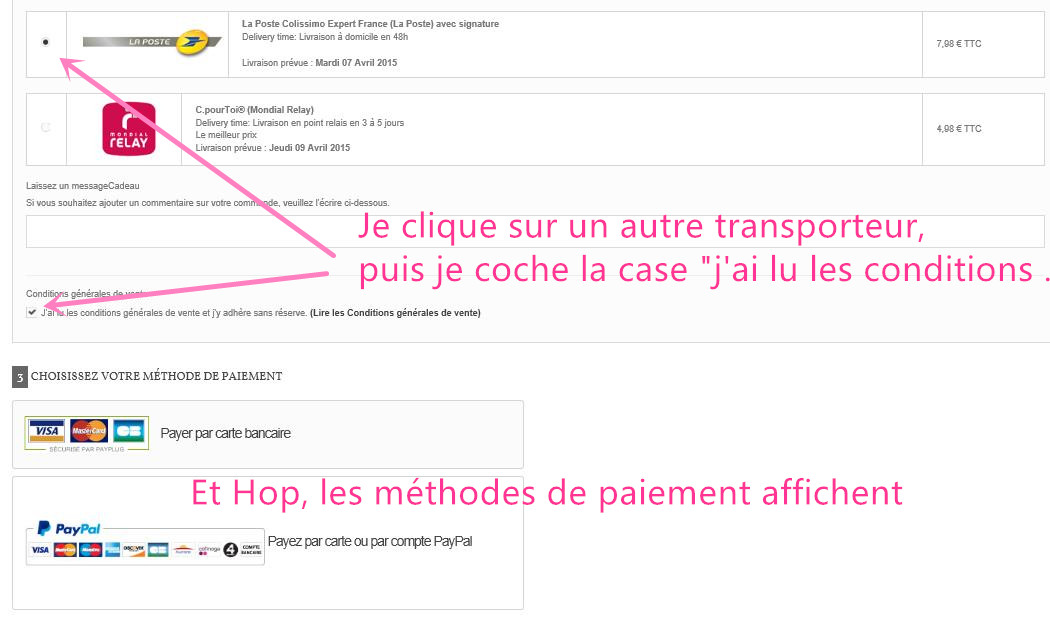

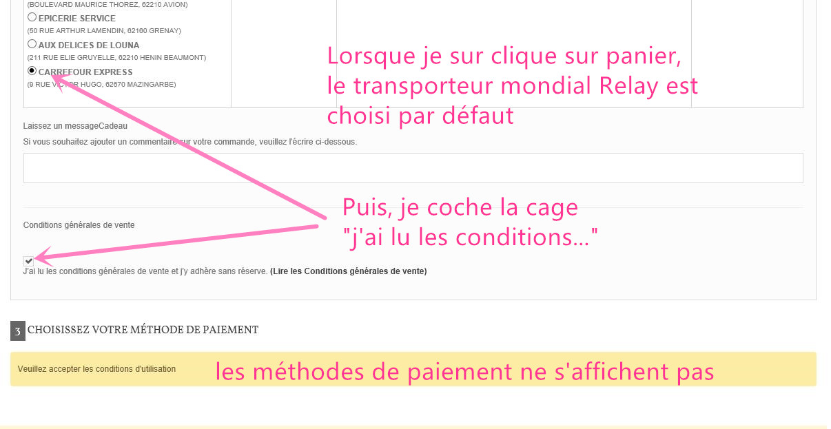

-Problème 1 (Voir image Presta1 et Presta2): En effet, lorsqu'un nouveau client clique sur "panier" (avec un produit en panier), il tombe sur la page de la passation de commande. Dès lors, un moyen de livraison est choisi par défaut. Par la suite, en cochant "j'ai lu et j'accepte...", les méthodes de paiement ne s'affichent pas !
Cependant, j'ai trouvé un moyen de faire afficher les méthode paiement en suivant ces étapes:  choisir/cliquer un autre transporteur, puis cocher "j'ai lu et j'accepte".

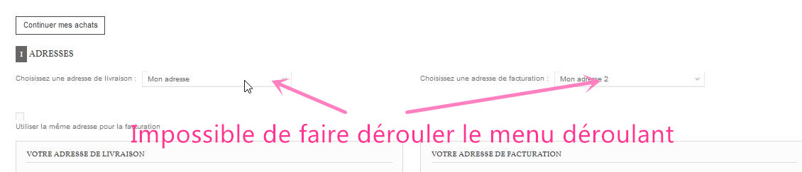

-Problème 2 (Image Presta3): Il est impossible de choisir faire dérouler le menu déroulant "choisissez une adresse de livraison" ou "choisissez une adresse de facturation" de la page de passation de commande lorsque on a plusieurs adresses.
-Problème 3: Et lorsqu'on fait mettre à jour l'adresse de facturation ou l'adresse de livraison sur la page de passation de commande, ça change les 2 adresses. Donc impossible de mettre 2 adresses.

1/ Il faut et il suffit de sélectionner un relais colis pour que le 3ème transporteur (Mondial Relay) soit valide et qu'on puisse passer au paiement. Le "problème" (en est-ce un?) c'est qu'aucun relais n'est sélectionné par défaut. Et la présentation n'est pas très intuitive. Tournez-vous plutôt vers le fournisseur du module ou modifiez votre thème.

En passant au mode: 5 étapes au lieu de one page checkout, ces problèmes d'affichages n'existe plus.
J'ai fait le changement et test hier après-midi.
Donc entre temps, vous avez fait le test sur le mauvais environnement. Désolé de ne pas l'avoir averti avant.
Mais sachant que la one page checkout et beaucoup plus simple et clair, j'aimerai donc si possible, avoir une solution pour ces problèmes et rebasculer vers la one page checkout.
