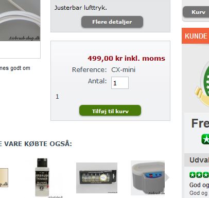

Hej,
Der er kommet en fejl i mit buy_block modul men jeg ved ikke hvornår det er kommet og aner ikke hvilken fil fejlen er i men på alle mine produkter står der et lille 1 tal til venstre for "tilføj til kurv" :unsure:
Er der en af jer der kan se hvor fejlen er??

"1" tallet er html tagget med en id="oosHook". oos = Out Of Stock. Samtidig er css på dette element style="display: none;" , dvs. skulle ikke vises.
Når det vises alligevel er det formodentlig fordi der er kludder i CSS hierakiet.
Der må være sket en ændring i FO temaets CSS.
De øvrige tekster (som også er med i html siden), "Tilgængelighed: " , og "Advarsel! Få varer på lager!", er pænt slukket med display:none, men altså ikke oosHook objektet.

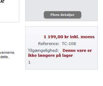

Tak for hjælpen, jeg prøver de ting du nævner og håber jeg finder fejlen.
Det ændrer ikke noget at sætte lagermængden til 0
Det ser godt nok mærkeligt ud. Du får godt nok en oos advarsel, men tallet burde jo så være 0 (og stå et andet sted).
Prøv lige at sætte lagerbeholdningen til 20 og se hvad der sker.

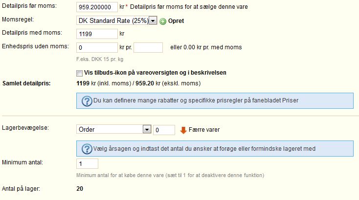

Det er det samme med 20 stk!
Her kan du lige se hvordan BO ser ud også
Share this post
Link to post
