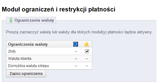

W ustawieniach płatności PayU jest dodane - de facto są te same ustawienia które były poprzednio - jedyna kwestia która zwróciłą moją uwagę to to że w ograniczeniach waluty PayU w ogóle nie ma opcji wyboru - nie pamiętam czy wczesniej tez tak było... (PS w załączniku)
Będę wdzięczny za kolejną podpowiedz jak aktywować funkcjonalność.
z góry dzięki bo znów się zblokowałem...

Moduł wygląda ok - jakby wszystko było ustawione - niestety nadal opcja wyboru przy dokonywaniu zakupów się nie pojawia...
