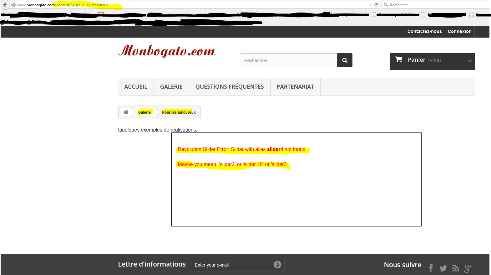

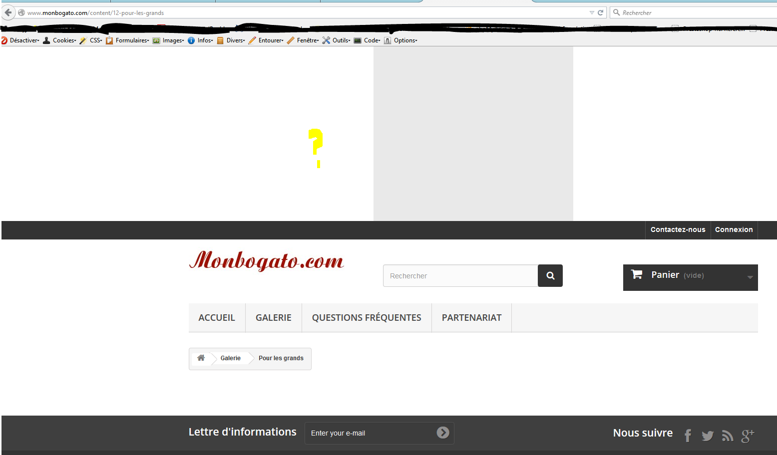

Lactor Posted March 12, 2015 Share Posted March 12, 2015 (edited) Bonjour, En me baladant sur votre site pour voir le slider, je suis tombée sur une belle erreur sur la page des amoureux(voir pièce jointe). Au moins c'est parlant ^^' Il y a une autre erreur certainement due au module slider sur la page 'pour les grands) (voir pièce jointe 2). Sur la page 'pour les petits', j'ai presque la même erreur que pour les amoureux : "Revolution Slider Error: Slider with ID: 1 Not Found " Je pense que cela doit venir de la configuration du module, ou du cœur du module... Par contre, sur la page 'pour les jeunes', il s'affiche et défile sur deux images, avec une barre de chargement grise en haut. Je ne sais pas si cela peut vous aider, mais dans le menu Modules > Positions, dégreffez votre moduel slider de partout, sauf displayTopColumn, c'est le hook sur lequel est greffé par défaut le module slider natif, je pense que cela doit être la bonne place pour un autre module de slide (ce n'est qu'une supposition en me basant sur ce que j'ai observé ^^'). Question bête, je pense que vous l'avez déjà fait, mais avez-vous désactivé le module slider natif ? S'il ne l'est pas, peut-être que les deux sliders sont en conflit... (encore une fois, ce n'est qu'une supposition). Tenez-nous au courant, Cordialement, Okar Edited March 12, 2015 by okar (see edit history) Link to comment Share on other sites More sharing options...
