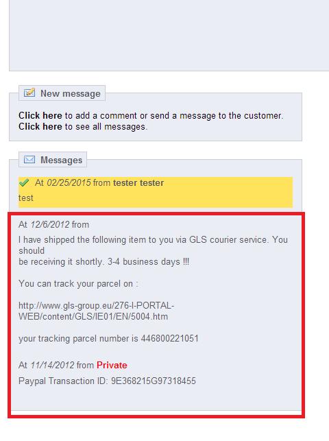

Witam,
Mam taki mały problem z którym nie mogę sobie poradzić.
Otóż wchodząc w Zamówienie jakieś na samym dole jest box Messages, I tu jest problem że pojawiają się w nim stare wiadomości, nie mam pojęcia dlaczego jest taka sytuacja :
Screen:
To jest testowe zamówienie dopiero co dodane, i już są wiadomości jakieś z roku 2012 .
Jakiś pomysł ?
Pozdrawiam.

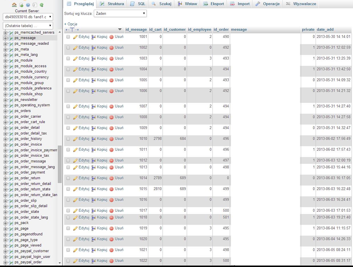

Przeglądnąłem DB i doszedłem do Ciekawego spostrzeżenia gdy odnalazłem te wiadomości które podpinają się , mają ten sam  $id_order , (ten sam co zamówienie też do którego się podpinają ) ...
Lecz od pewnej Daty  nagle ID znów leci od początku (zupełnie jak by ID zamówień było znów generowane od 0 )? Czy to może być wina właśnie wcześniej wymienionego modułu - że był używany , a następnie go ktoś usuną ?
