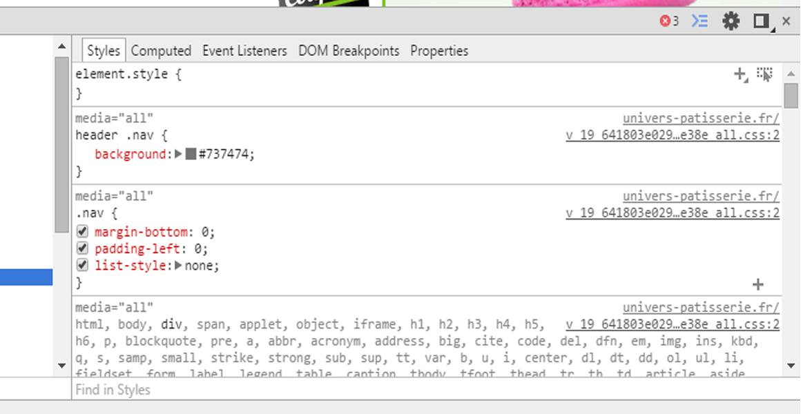

Je ne peux rien faire pour le moment, quand je fais inspecter l'élément pour trouver les infos du genre " global css ligne 3150" ; cette info n'apparait plus à droite.Je ne pense pas avoir touché quelque chose.
Exemple en fichier joint.
Bonne soirée.
Bonne soirée.

merci Julien pour votre aide, finalement je suis passée par " théme configurator/css/ thème 8 ligne 191 .( parceque aujourd'hui en inspectant l'élément les infos étaient indiquées contrairement à hier). Je ne suis pas arrivée à passer par http://univers-patis...nfigurator/css/fichier.css comme vous me l'aviez indiqué.
