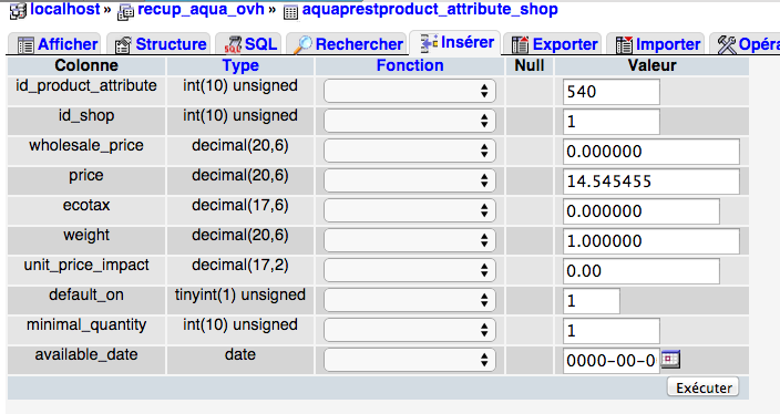

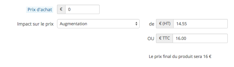

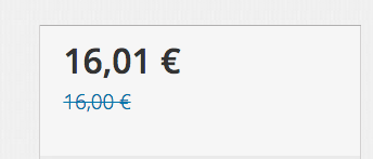

jacangers Posted February 24, 2015 Share Posted February 24, 2015 Bonjour j'ai posté un premier "topic" ce matin intitulé "prix barré" après avoir pas mal cherché d'ou venait le problème, je pense qu'il a s'agit d'un probleme d'arrondi dans le calcul exemple : je travail donc avec des produits déclinés, le produit de base à un prix à zéro et on joue juste sur le prix du produit décliné avec impact sur le prix. Si je mets un prix ttc à 12 ou 13 ou 14 euros pas de soucis … le prix s'affiche correctement mais si je mets un prix à 16,00 euros ttc …dans l'impact sur le prix alors le prix ht calculé devient 14.545455 (je bosse avec une tva a 10%) on me dit bien que le prix final sera de 16,00 euros mais quand on regarde le produit en ligne …on a ca j'ai vérifié dans la base de données, c'est bien cette valeur qui est enregistrée comment résoudre ce casse tête d'arrondi ??????? merci Link to comment Share on other sites More sharing options...

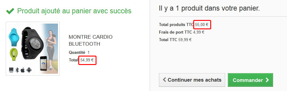

SHOP-STORY - Ted Posted February 25, 2015 Share Posted February 25, 2015 Bonjour, j’ai le même problème, j’ai essayé de modifier les options d’arrondi mais rien y fait. et le plus embêtant c'est que ce problème n'est pas seulement dans l’affichage mais aussi lors du payement ! Le client ne paye donc pas le prix affiché à 54.99 mais le prix arrondi à 55.00 !!!... Que faire ? et comment résoudre ce problème ? Merci d'avance Link to comment Share on other sites More sharing options...

SHOP-STORY - Ted Posted March 5, 2015 Share Posted March 5, 2015 de plus un produit affiché à 51.99 TTC sera débite dans paypal 51.98, j'ai aussi un autre produit affiché à 11.99 débité sur paypal 11.98 Si on cumule toutes les ventes, ça va commencer à faire beaucoup !.... Donc comment faire pour régler ce problème ? Quelqu'un a une idée ? Merci 1 Link to comment Share on other sites More sharing options...
