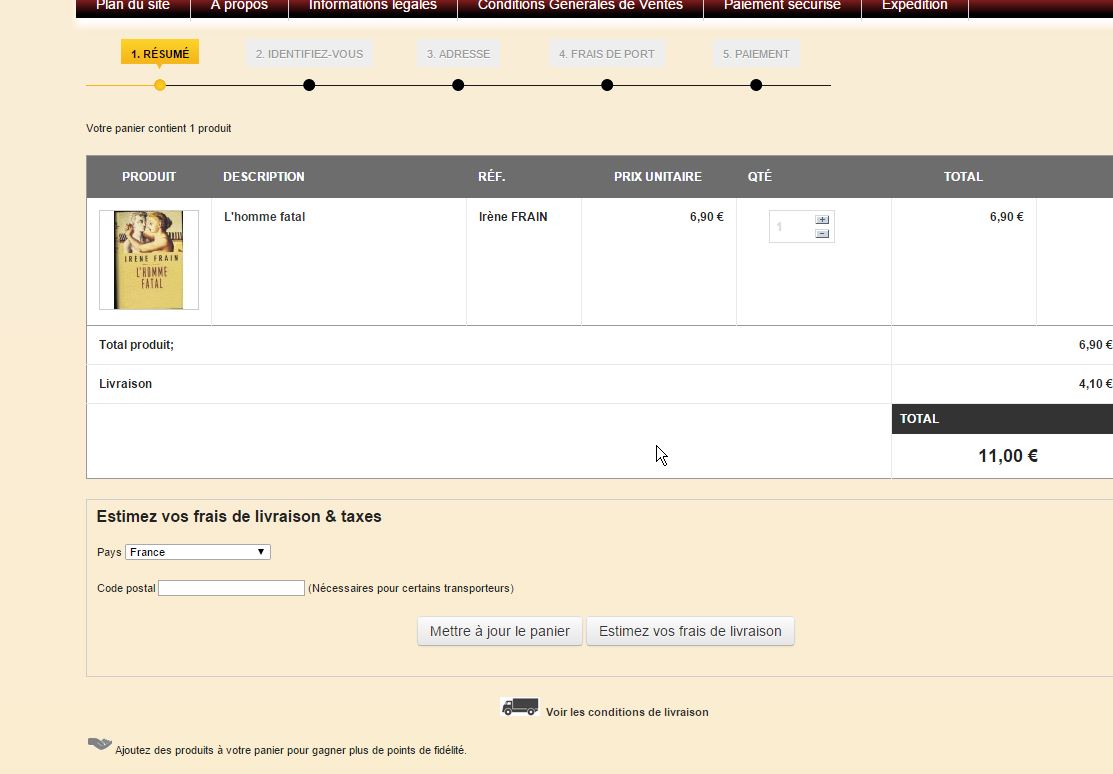

Kali Posted May 5, 2015 Share Posted May 5, 2015 (edited) Hello J'ai ce même soucis de "livraison gratuite" qui s'affiche quand on met un article dans le panier. Pas de gestion de stock avancée pour moi d'activée. J'utilise également le module "estimez vos frais de livraison et taxes" et je me rends compte que quand je met un autre pays (par ex. Espagne) pour voir les frais vers d'autres pays c'est à partir de ce moment là que ça beugue. (voir la photo en PJ) Quand je quitte mon panier et sort l'article du panier les frais de livraison se transforment en "livraison gratuite", au prochain article que je met dans le panier il y aura "livraison gratuite" et à mon humble avis, il y a un soucis de compatibilité entre modules ou quelque chose ... Edited May 5, 2015 by Kali (see edit history) Link to comment Share on other sites More sharing options...
Eric84 Posted May 5, 2015 Share Posted May 5, 2015 Hello Kali,Cherche bien du côté des pays activés ainsi que des zones et contrôle que ce soit cohérent.Je ne vois que ça pour le moment, sauf si problème de compatibilité avec les modules... Link to comment Share on other sites More sharing options...
