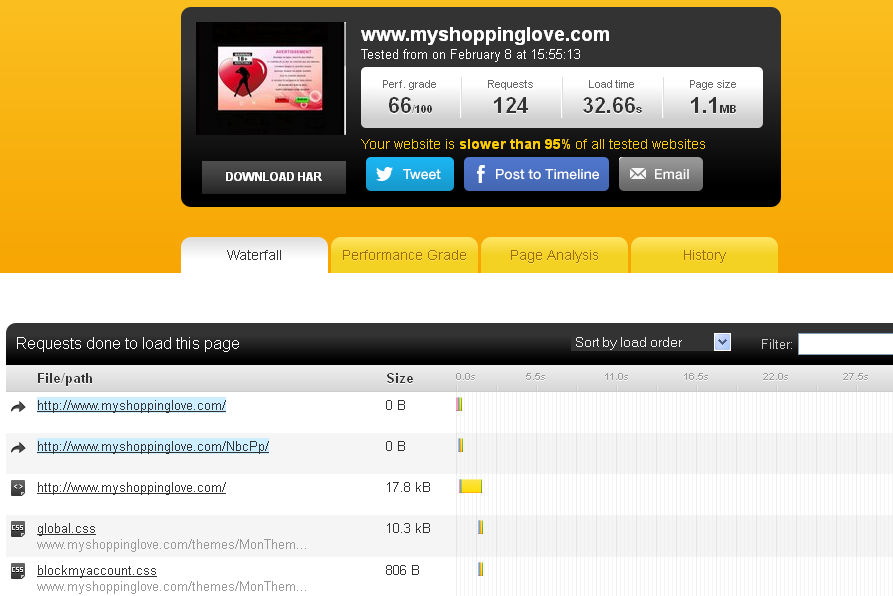

Le site continue de mouliner ..... temps de chargement moyen entre 30 et 66 secondes selon pingdom tools, dareboost et webpage test.
Au passage le média 1 était un cdn externe (incapsula) que j'ai viré : j'ai annulé l'abonnement mensuel que j'avais pris chez eux, car ce service injectait dans mes pages : 1 000 Ko de cookies en moyenne ; les médias 2 et 3 sont des sous-domaines que j'ai créé dans mon espace ftp de l'hébergement, j'ai juste supprimé les serveurs médias en BO pour l'instant.
D'avance merci pour votre aide. :) Car si je réinjecte cette information sur la nouvelle copie propre des fichiers que j'ai préparé je continuerai à avoir ce problème. Il faut donc impérativement que je la retire si je veux éviter un autre scratch ....

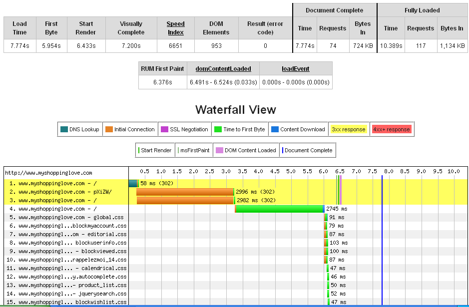

Il y a RÉELLEMENT un problème, et tout le monde s'en fout .....

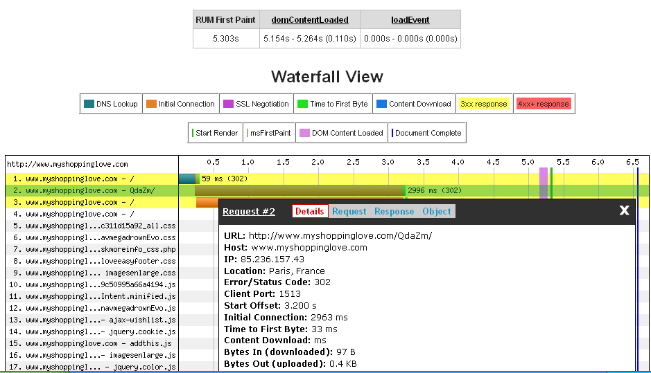

Voir les images jointes. Les redirections 302 ce n'est pas moi, il y a une recopie du nom de domaine principal qui finit à chaque fois avec une série de lettres différentes à chaque nouvelle connexion .... Et qui débouche sur une page blanche, exemple : wwww.mondomaine.com/PXiVz ....
:wacko:
Edited by shooping (see edit history)

Bon à priori, ça venait d'un .htaccess qui était dans le répertoire cache du thème et qui contenait les lignes suivantes :
RewriteEngine On
RewriteRule (.*)\.js$ compressejs.php?file=$1.js [L]
RewriteRule (.*)\.css$ compressecss.php?file=$1.css [L]
Ces scripts n'étant absolument pas natif (et plus présent sur votre PrestaShop), cela faisait une 404 du fichier CSS et JS lorsque vous tentiez d'activer CCC.
J'ai supprimer le contenu du fichier, le problème semble être rentré dans l'ordre.

Les pages se chargent, mais on voit clairement que ça patine ; une fois la page affichée le petit cercle vert dans l'onglet normalement ne tourne plus, ça veut donc dire qu'il continue de chercher ....
Faut comprendre qu'avant ce problème pingdom tools indiquait un affichage de mon site en 2.24 secondes et non 32 secondes....
Gmetrix ne me trouve plus, seul le premier cité plus haut et webpage test avec dareboost (qui lui aussi m'inflige la pire note que j'ai jamais eu) qui arrivent à nous donner des indications. De tels scores, sont du jamais vu chez moi  :wacko: :
Votre temps total de chargement est de 62.6 secondes. Voici les 10 ressources les plus longues à se charger :

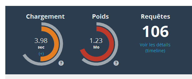

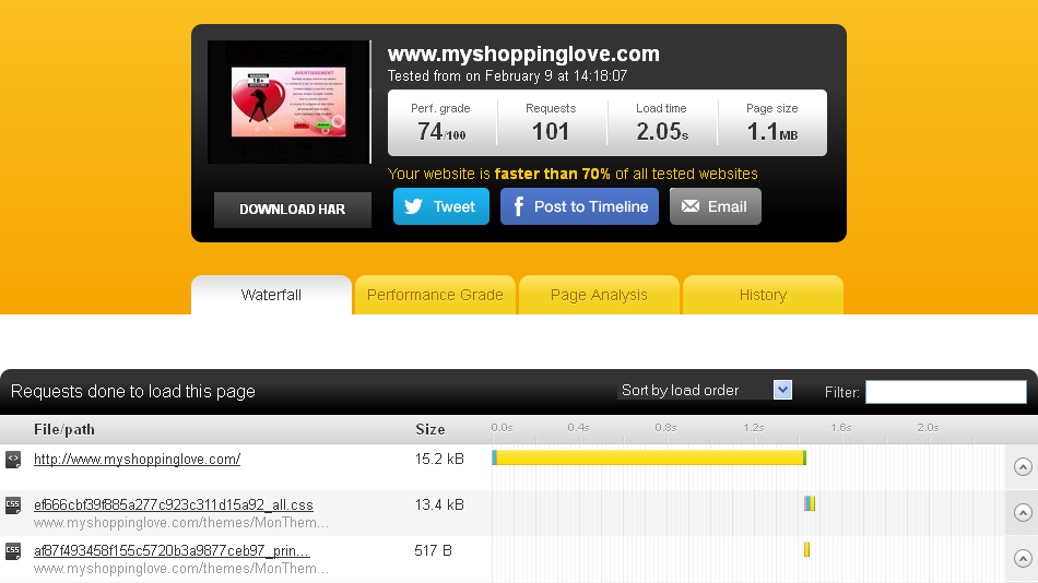

Je suis même de retour pour gmetrix qui réussit enfin à trouver mon site, yes : http://gtmetrix.com/reports/www.myshoppinglove.com/O5LF63MK
Sans oublier, les "nouveaux résultats" en screens images. ;)

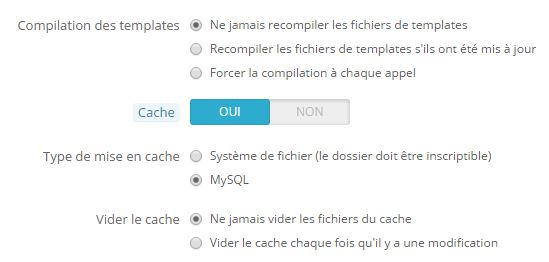

Dans Performances, si je désactive le cache Smarty (tout en haut), tout revient à la normal ! Toutes les images apparaissent, plus de lien en cdn.
Si je remets le cache Smarty, le pb revient ...
Help !
Edited by JPay (see edit history)
Le désactiver n'est pas suffisant, il faut le supprimer en premier

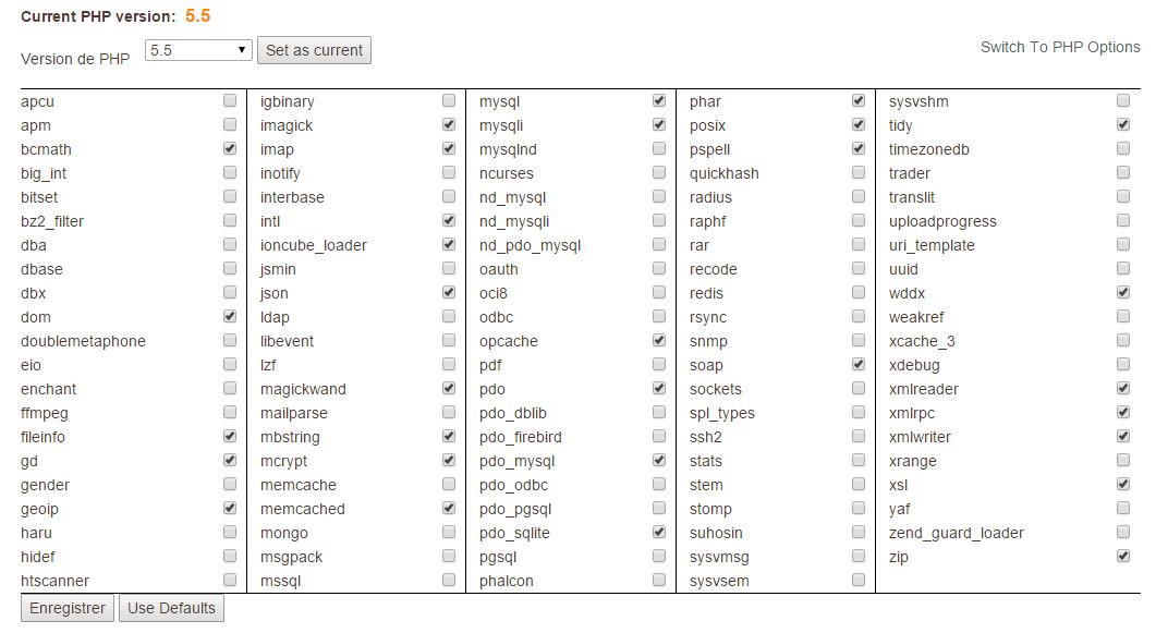

Si c'est du côté serveur, il n'y a pas de CDN activé dans le cPanel et pour désactiver le cache comme vous me le recommandiez, j'ai utilisé le sélecteur de version PHP (5.5) où j'ai décoché Memcached et OPcache, c'est bien ça ? (voir pj)
J'ai essayé aussi en 5.6 mais pas mieux.
pas la peine de modifier les extensions serveur si vous n'avez pas activé de cache, tout en bas de la page "Performances"

Et si je vidais ps_smarty_cache ??
C'était donc ça ... fallait vider cette table ! Enfin !!
Mais ça m'étonne qu'il ne faille pas utiliser le cache MySQL, il me semble avoir souvent lu que c'était mieux justement.
J'ai d'ailleurs l'impression que les temps de chargement sont légèrement plus long avec le cache par système de fichier.
