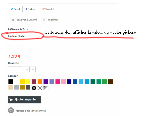

Bonjour ,
J'ai une question "simple" concernant le fichier product.tpl , mais etant moi meme debutant en la matière je n'arrive pas a en trouver la solution , je m'explique :
j'ai crée un label avec une zone de texte editable (voir image jointe)  et lorsque le client clique sur une des couleur du color picker je souhaiterais que sa valeur , et donc le nom de la couleur s'affiche dans la zone "editable" du label
en tatonnant j'ai vu que la valeur que je souhaite récupérer est dans la variable $colors.$id_attribute.name du color picker mais je n'arrive pas a l'afficher ,
quelqu'un pourrait il m'aider a résoudre ce problème ?
;)merci d'avance !
le code que j'ai rajouté a product.tpl :
<p id="couleur_produit">
                <label>{l s='Couleur Choisie'}</label>
                    <span class="editable">{l s=$colors.$id_attribute.name}</span>
             </p>

Merci pour vos indications ,
malheureusement je n'arrive pas a mes fins , je suppose qu'il sagit surtout du fait de mes connaisances limitées en php ,
j'ai bien retrouvé la fonction color_pick dans le fichier product.js et j'y ai rajouté la ligne comme vous me l'avez suggéré  : $('span.editable').html($colors.$id_attribute.name);
ensuite, dans le fichier product.cpl j'ai rajouté les lignes :
<p id="couleur_prod">
                <label>{l s='Couleur Choisie'} </label>
                    <span class="editable">$colors.$id_attribute.name</span>
             </p>
j'ai rajouté ces lignes juste avant avant les balises  <!-- end product_attributes -->
ai-je oublié quelque chose
meme en tatonnant un petit peu je n 'y arrive pas , un peu désespérant j'avoue car c'est pour moi une fonction quasi essentielle pour ma boutique !
merci d'avance pour votre aide, en espérant pouvoir résoudre le schmilblick rapidement ;)
Non ce n'est pas ce que j'ai dis, $colors.$id_attribute.name c'est une variable Smarty, alors qu'il vous faut une variable JS ayant pour valeur le nom de la couleur.
