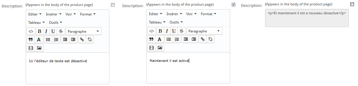

Dans le BO, lorsque l'on va dans Catalogue > Produit et que l'on édite un produit en étant dans "Toutes les boutiques", l'éditeur de Texte TinyMCE (du champ description par exemple) semble actif, on peut écrire dedans, faire tout ce qu'on y veut MAIS rien n'est sauvegardé en BDD lorsqu'on enregistre.
Pour le rendre actif, il faut cliquer sur la checkbox juste à côté. A ce moment là, rien ne change en affichage mais cette fois ci, si on édite le champ et que l'on enregistre, cela enregistre bien les modifications.
On peut remarquer que si l'on clique 2 fois sur la checkbox, alors l'éditeur de texte s'active puis se désactive (logique) MAIS on voit clairement qu'il est impossible de faire la modification du champ (il devient grisé et on ne peut plus y accéder).
Donc pour cibler le problème: lorsque j'arrive sur ma page d'édition de produit en mode "Toutes les boutiques", les éditeurs de texte TinyMCE devraient être désactivés ET avoir l'affichage qui va avec mais pour le moment il y a l'affichage comme s'ils étaient actifs mais ne le sont pas, ce qui déstabilise grandement les utilisateurs.
Voici des captures d'écran afin que vous puissiez voir par vous mêmes. Chaque capture représente 1 état du problème. Le premier est l'état initial (textarea désactivée mais avec l'affichage activé), le deuxième est l'état avec avoir cliqué sur la checkbox qui active l'éditeur de texte (textarea activée et affichage activé) et le troisième état est celui après avoir encore cliqué sur la checkbox (textarea désactivée et affichage désactivé).
