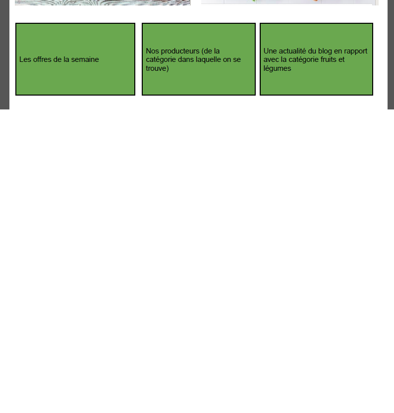

Bonjour je débute sur prestashop. J'essaye de faire apparaitre le configurateur de thème les images du hook home sur ma page produit sans succes pourtant quand je lance le live edit on voit bien qu'il est accroché au hookHome. On m'a dit d'installer plutot a la place 3 blocs CMS et pareil il n'apparaisse pas sur la page produit. Tout s'affiche seulement sur la page d'accueil. Est ce quelqu'un aurait une idée svp ?.
J'aimerai avoir ça sur la page produit :post-889677-0-68687100-1422270338_thumb.png

Bonjour , j'ai bien accroché le configurateur de thème sur le hook displayHome , mais il ne s'affiche que sur la page d'accueil du site or j'aimerai avoir les 3 images comme sur le fichier joint sur la page catégorie pour illustrer mes produits. Merci
Je n'avais pas regardé comment était fait le module hier ;-)
La partie "home" affiche sur la page d'accueil uniquement, la partie "top" devrait afficher sur toutes les pages sous la barre de navigation, il faudrait donc déplacer tes images dans la partie top. Sans conditions d'affichage cela devrait afficher ces images sur toutes les pages de ton site.
