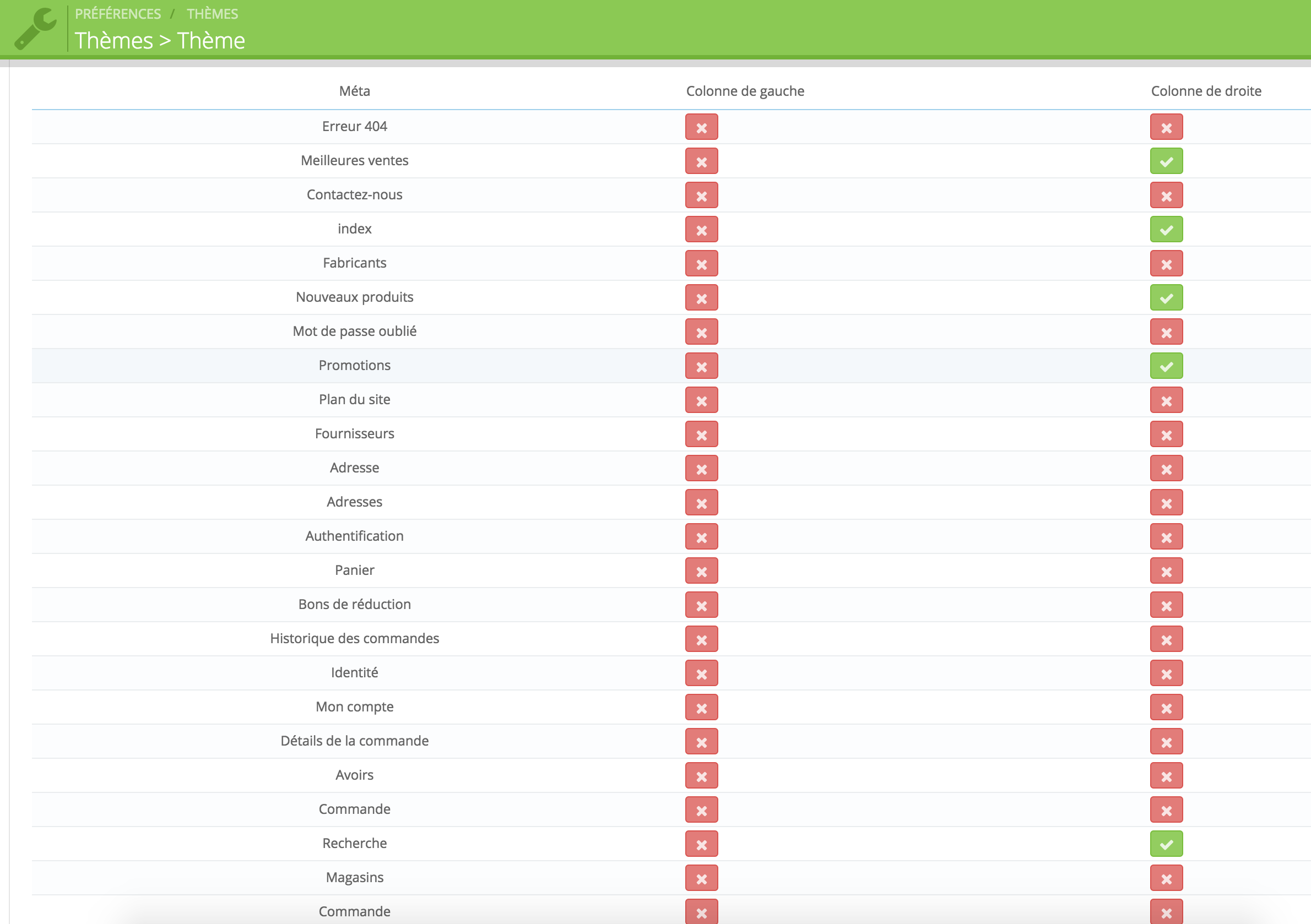

Thymotep Posted January 21, 2015 Author Share Posted January 21, 2015 Bonsoir, Merci pour la réponse, je n'avais pas regardé ces nouveaux paramètres, effectivement çà corrige en partie mon problème, mais dans la liste des pages, il n'y a pas de page "catégories" du coup j'ai bien la sidebar, mais pas sur les catégories de produits, une idée ? Thymotep Link to comment Share on other sites More sharing options...

Thymotep Posted January 22, 2015 Author Share Posted January 22, 2015 Bonjour, Finalement j'ai trouvé pourquoi les pages n'étaient pas présente en BO, elles n'étaient plus dans la BDD, dans la table meta_lang, mais elles étaient bien dans meta, c'est étrange mais du coup çà refonctionner ! Merci pour l'aide Link to comment Share on other sites More sharing options...
