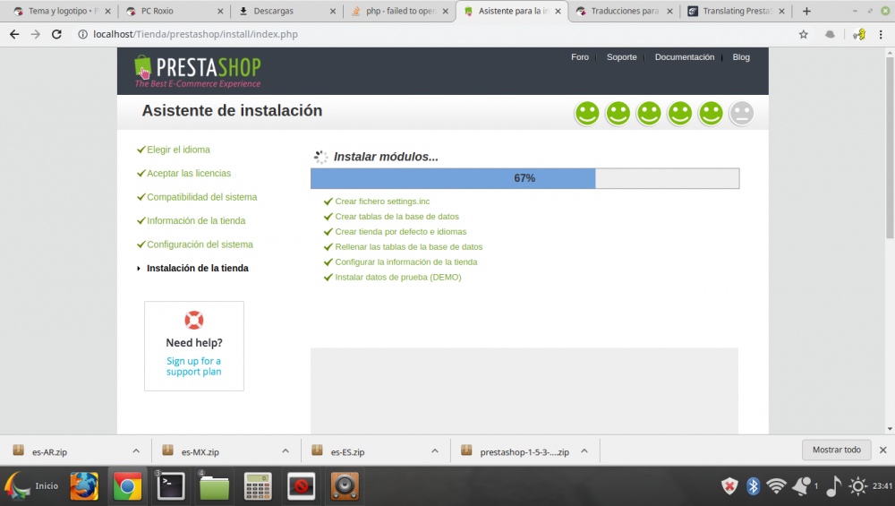

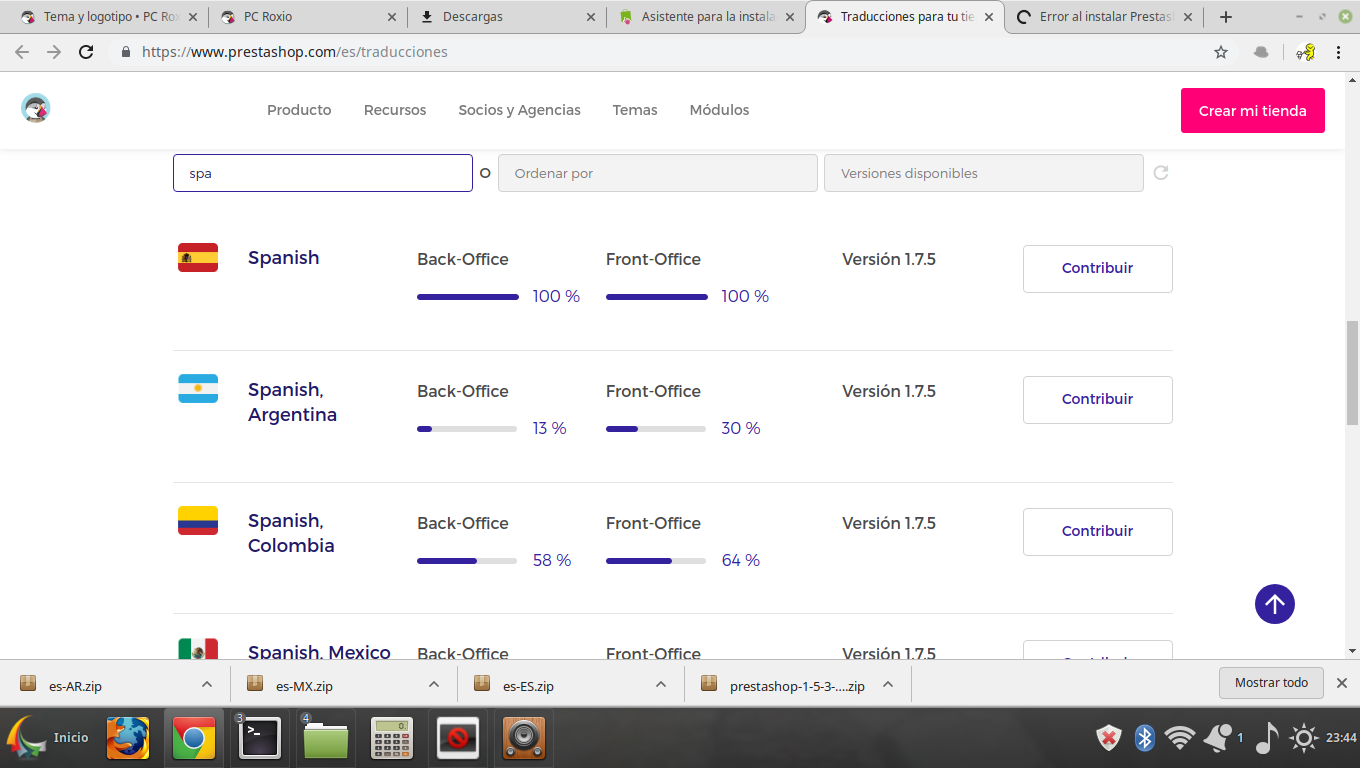

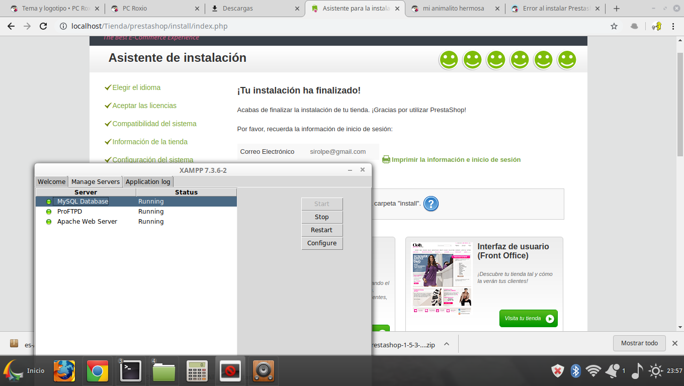

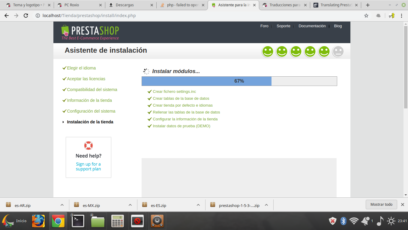

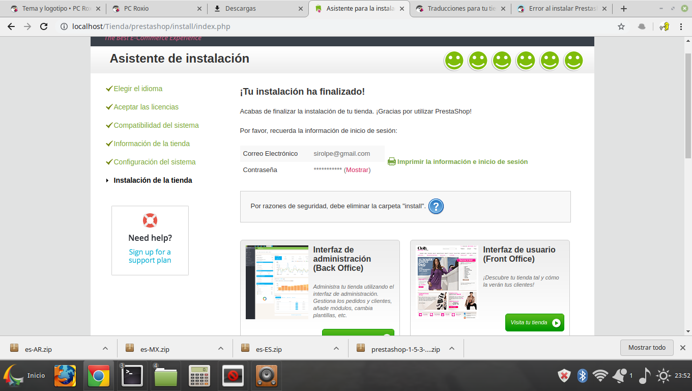

1120730_1508433003 Posted July 6, 2019 Share Posted July 6, 2019 hola amigos, SOLUCIÓN FINAL..cualquier versión. 1. descomprimen el zip que bajaron de PS. 2. BAJAN DE LA PAGINA DE PS EL IDIOMA QUE QUIERAN..https://www.prestashop.com/es/traducciones 3. COPIAN EL ZIP A LA CARPETA DE PS DESCOMPRIMIDO PASO 1) DE NOMBRE TRANSLATION 4. COMO VERAN SE DESCARGAN EN ZIP, PERO LAS EXTENCIONES QUE ESTAN AHI SON .GZIP... SOLO COPIEN 2 VECES LOS ARCHIVOS DE IDIOMAS A ADICIONAR. 5. UNO LO DEJE ASI, Y EL OTRO LO RENOMBRE ADICIONÁNDOLE LA LETRA "G" AL ZIP. 6. Y COPIEN LA CARPETA YA CON LOS IDIONAS A XAMMP E INSTALEN Y LISTO.. A UNA INSTALACIÓN DE PS 1.6.1 LE ADICIONE LOS IDIOMAS DE ESPAÑOL DE MX. AR. Y ES. DEL 1.7.5 Y SIN PROBLEMAS.. SALUDOS. Link to comment Share on other sites More sharing options...
1120730_1508433003 Posted July 6, 2019 Share Posted July 6, 2019 POR CIERTO USE LINUX. Link to comment Share on other sites More sharing options...
