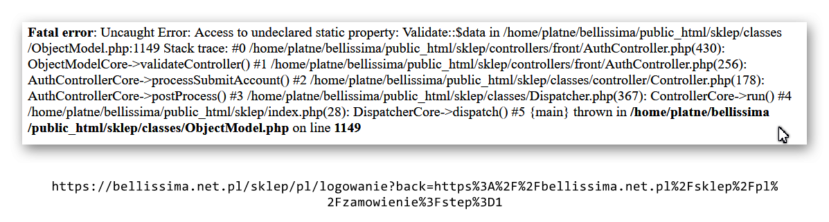

0 tomakus Posted August 19, 2019 Share Posted August 19, 2019 Ponawiam wątek, ten sam problem. W załączniku screen z błędami bardzo proszę o pomoc. Link to comment Share on other sites More sharing options...
