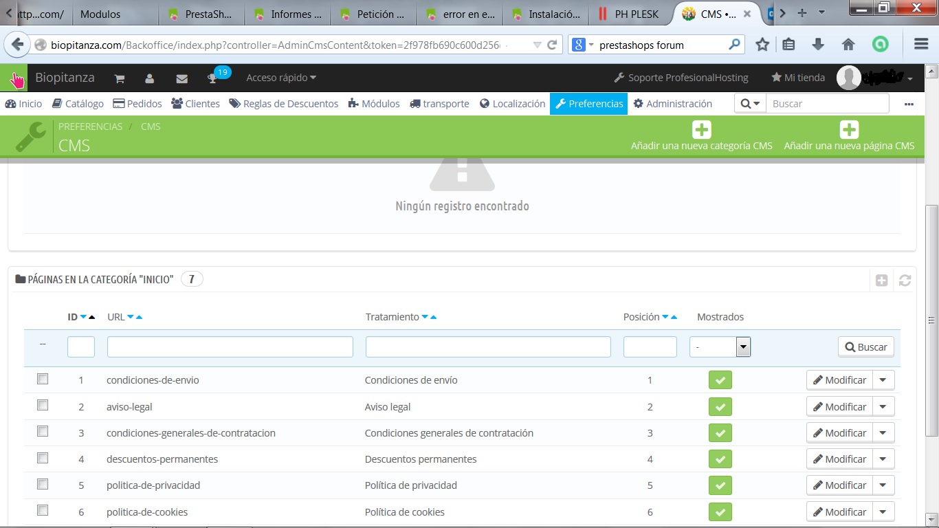

Alasa Posted December 24, 2014 Author Share Posted December 24, 2014 Hola En Preferencias-CMS he creado las páginas: (lo puedes ver en la imagen cms1 que adjunto) Luego, como es una plantilla de LeoTheme, he creado un widget haciedo referencia a dichas páginas (lo puedes ver en la imagen cms2 que te adjunto) Link to comment Share on other sites More sharing options...

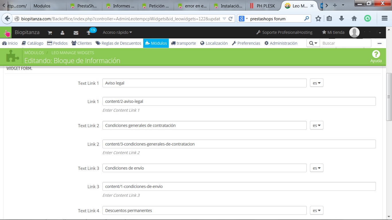

nadie Posted December 24, 2014 Share Posted December 24, 2014 (edited) Se me había olvidad adjuntar las imagens. Lo siento Vale veo que es un modulo propio de la plantilla que usas no el de por defecto, las tienes puestas relativas, prueba ponerlas absolutas, es decir algo asi: http://tuweb.com/content/2-aviso-legal o asi: http://tuweb.com/index.php?id_cms=2&controller=cms Hablo del bloque informacion de leo widgets que muestras en la segunda captura. Edited December 24, 2014 by nadie (see edit history) 1 Link to comment Share on other sites More sharing options...
