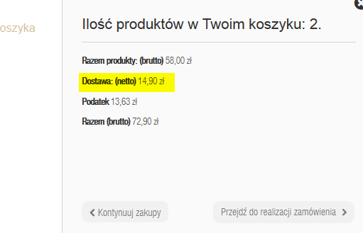

Hm... a czy ta dostawa (netto) nie jest tak naprawde brutto? tylko tekst jest zły, bo suma brutto produkty + przesyłka się zgadza. Trochę to dziwne, może coś w templactce jest nie tak, albo problem z modułem?.. potrzeba trochę więcej szczegółów, żeby stwierdzić co jest nie tak.
  • 0
no dokładnie tak jest, cena jest brutto tylko napis jest zły, ale nie wiem gdzie to w tłumaczeniach jest:/

Pod order-detail mam 46 brakujących wyrażeń (nic nie jest przetłumaczone) a jednak wyświetla się po polsku więc to chyba nie ta część jest do przetłumaczenia?
[EDIT]
Wszystkie te frazy są w tłumaczeniach modułów - Moduł Blockcart.
Tylko teraz mam tak:
Razem produkty: (brutto) 75,80 zł
Dostawa: (netto) 14,90 zł
Podatek 16,96 zł
Razem (brutto) 90,70 zł
Jak zamienię tłumaczenie to będę miał:
Razem produkty: (netto) 75,80 zł
Dostawa: (brutto) 14,90 zł
Podatek 16,96 zł
Razem (netto) 90,70 zł
Coś jest skopane w tym module, bo tłumaczenia mam dobre. Swoją drogą to dziwne, że nikt inny tak nie ma.
Czy ktoś mi może podesłać ten moduł, z poprawnym wyświetlaniem?
Ewentualnie naprowadzić gdzie to zmienić bo w blockcart.tpl nie mogę znaleźć.
