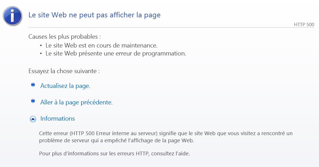

secretqueen Posted December 14, 2014 Share Posted December 14, 2014 Bonjour, J'ai installer prestashop mais je ne peux pas avoir aces aux modules. Dans mon tableau de bord, lorsque je clique sur module, une page d'erreur http 500 s'affiche. J'ai beau ré-installer prestashop, toujours la même chose. Link to comment Share on other sites More sharing options...
Eolia Posted December 14, 2014 Share Posted December 14, 2014 Bonsoir Activez l'affichage des erreurs pour voir le problème. Ouvrez le fichier /config/defines.inc.php et passez la 1ère ligne à true: /* Debug only */ define('_PS_MODE_DEV_', true); Ensuite retentez l'accès à la page des modules et copiez/collez le message d'erreur ici Link to comment Share on other sites More sharing options...
secretqueen Posted December 14, 2014 Author Share Posted December 14, 2014 Merci beaucoup pour votre réponse, voici le message d'erreur Fatal error: Allowed memory size of 33554432 bytes exhausted (tried to allocate 18356 bytes) in /home/secretqu/public_html/presta/controllers/admin/AdminModulesController.php on line 1436[PrestaShop] Fatal error in module AdminModulesController:Allowed memory size of 33554432 bytes exhausted (tried to allocate 18356 bytes) Link to comment Share on other sites More sharing options...
Eolia Posted December 15, 2014 Share Posted December 15, 2014 Bon, c'est le genre d'erreur difficile à cerner... En gros votre système répond qu'il n'a pas assez de mémoire au moment de générer la liste des modules. Ce n'est pas normal et cela ressemble à un script qui tournerai en boucle. Avez-vous installé ou activé un module particulier avant d'avoir ce problème ? Il faudrait renommer (sur le ftp) les modules un à un (en rajoutant _bak par exemple) et retenter d'afficher la page à chaque fois pour trouver le fautif. Si vous n'y arrivez pas, envoyez-moi un accès à votre BO/ftp par MP. Link to comment Share on other sites More sharing options...
secretqueen Posted December 16, 2014 Author Share Posted December 16, 2014 Merci beaucoup pour votre aide. J'ai finalement contacter mon hébergeur qui a pris un certain temps a résoudre le problème car c'était plutôt complexe, mais si jamais quelqu'un a le même problème, il faut que l'hébergeur augmente la mémoire php. Problème résolu... mais là je me retrouve avec un autre problème, comme j'ai désinstaller et réinstaller prestashop, je ne sais plus comment avoir accès au premier site que j'ai fait. J'avais fait une copie du site sur mon ordi que j'ai uploader a nouveau sur mon serveur, mais je ne peux plus m'y connecter. Est-ce que quelqu'un sait comment? Ou quels fichiers "personnels" je dois copier dans le nouveau prestashop pour que ca fonctionne? Merci Link to comment Share on other sites More sharing options...
