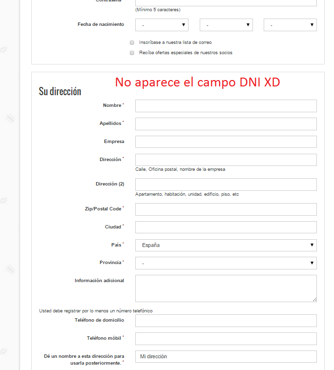

nadie Posted December 14, 2014 Share Posted December 14, 2014 Si esta insertado en la DIRECCIÓN el apartado de DNI y Activado como SI la identificación fiscal Lo raro, es que en ese caso si te deberia aparecer el campo, pero en tu web. Adjunto Imagen Prueba, meter los ficheros: /themes/default-bootstrap/authentication.tpl /themes/default-bootstrap/address.tpl en tu plantilla, machacando los que ya tienes. (Logicamente hazte antes una copia de los ficheros en cuestion de tu plantilla, ya que es solo una prueba) 1 Link to comment Share on other sites More sharing options...

MartinTropic Posted December 14, 2014 Author Share Posted December 14, 2014 Hice una prueba la puse en la version default y si aparecia el parametro para insertar el DNI, Te comento. 1º Luego puse la plantilla por defecto que compramos 2º En la zona de ajustes del tema en columnas esta todo en verde, Excepto el módulo Validacion que está en rojo y al darle, me da error del tema, no me deja hacerlo 3º He hecho una captura de pantallla, perdona por mi ignorancia, pero no sé como insertarla en este post, para que le puedas echar un vistazo.. Perdona por ser tan torpe Link to comment Share on other sites More sharing options...
