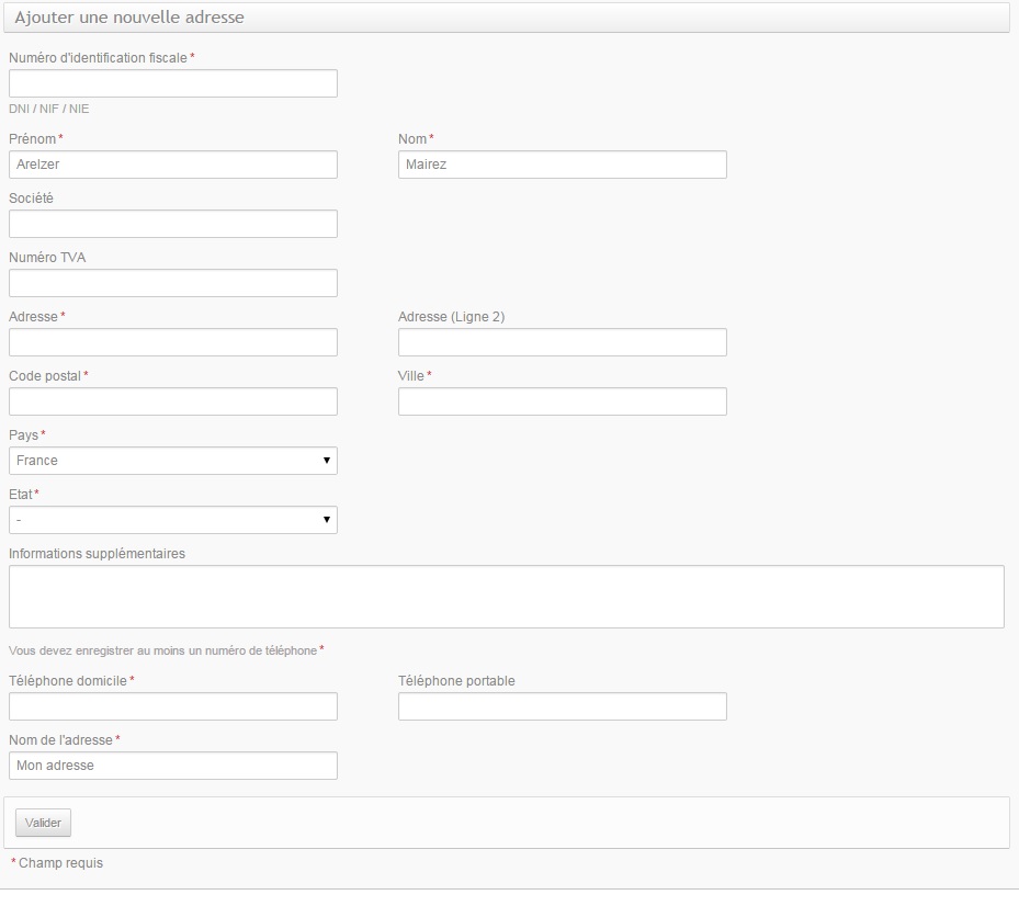

Jean.M Posted December 8, 2014 Share Posted December 8, 2014 (edited) Bonjour, J'ai le bug suivant (voir image ci-joint). Cela se produit aussi bien lors d'une connexion d'un client que lors de son inscription. Cela ne vient pas de mon thème car je l'ai desinstallé et mis le thème par défaut. Le bug persiste. Merci pour votre aide précieuse! Edited December 10, 2014 by Jean.M (see edit history) Link to comment Share on other sites More sharing options...

NicolasV Posted December 8, 2014 Share Posted December 8, 2014 (edited) Bonsoir, A premiere vu quand on d'inscrit sur votre site, lors de la commande, il y a plusieurs erreur JavaScript qui surgissent : Uncaught ReferenceError: countries is not defined updateState bindStateInputAndUpdate (anonymous function) j k.fireWith n.extend.ready K (anonymous function) i Un fichier image qui manque GET http://www.ibeaute.net/resultat-astuce-cosmetic/modules/envoimoinscher/css/img/ajax-loader.gif 404 (Not Found) Essaye de regarder du coté de ses erreurs et de les résoudre, cela peut te débloquer ton problème. 2ème solution si tu as accès à ton serveur : Check tes logs Apache avec : tail -f error.log Dis mois ce que ca te retourne s'il te plait. Edited December 9, 2014 by NicolasV (see edit history) Link to comment Share on other sites More sharing options...
Jean.M Posted December 9, 2014 Author Share Posted December 9, 2014 (edited) Bonjour, J'ai tenté de réinitialiser le module qui pose pb (envoimoinscher). Désinstall puis résinstall. J'ai maintenant une erreur 500 quand je veux le configurer. J'ai demandé à mon hebergeur le log Apache. D'autre part, si je désactive le module, je n'ai plus de code postal disponible dans la saisie de l'adresse... Edited December 9, 2014 by Jean.M (see edit history) Link to comment Share on other sites More sharing options...

Jean.M Posted December 9, 2014 Author Share Posted December 9, 2014 J'y comprend rien. Le profiling est visible directement sur mon site. Le debug ne me fait apparaitre aucune pop-up. Par contre, je viens de supprimer le module, je n'ai plus l'image grise avec ? Mais absence de code postal... Link to comment Share on other sites More sharing options...
