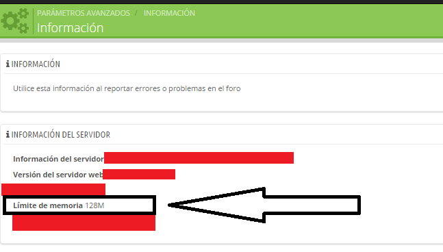

Dime a cuanto tienes el memory_limit, lo puedes ver tanto desde el panel en la pestaña Parametros Avanzados -> Información donde dice:
Límite de memoria
Adjunto Imagen
Como creando un fichero llamado:
nadie.php
con este contenido:
<?php
// Muestra toda la información, por defecto INFO_ALL
phpinfo();
Subiendo al directorio raiz de tu tienda, y accediendo luego a el:
tuweb.com/nadie.php
Si te aparece una cantidad menor de 128, prueba añadir en tu fichero:
/config/config.inc.php
Esto:
ini_set("memory_limit","128M");
Y comprueba si funciona o no...
Sino, contacta con tu hosting y comentales que te amplien el valor del memory_limit.
Pero bueno antes de nada, dime a cuanto lo tienes actualmente.
