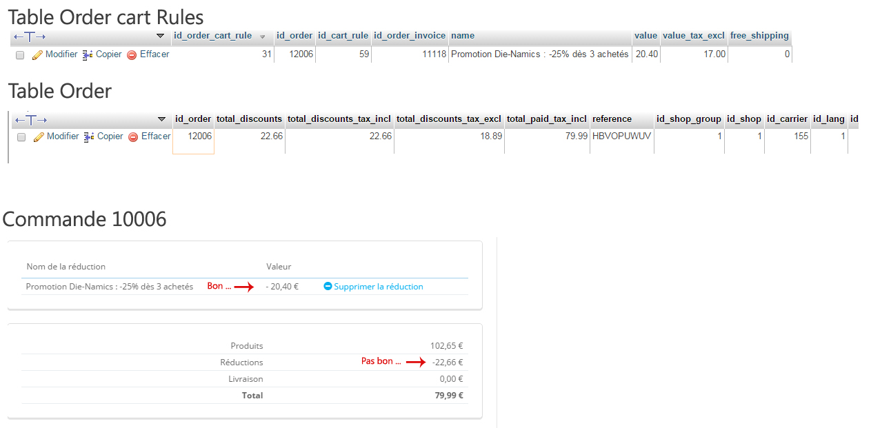

sur une commande pour la boutique d'une cliente, j'observe un comportement étrange.
Cela est du au bon de réduction.
Si vous regardez la Pj on a :
Une commande (12 006), qui a pour 102.65 de produit, 0 de livraison, et normalement 20.40 de réduction.
Cependant, dans le bloc du calcul total, le bon de réduction passe a 22.66 sans raison ?
Toujours sur la PJ, on peut voir les lignes de la base de donnée concernait.
Dans order_cart_rules, le bon de réduction appliqué à la commande est bien de 20.40 TTC.
Alors que dans orders, le bon de réduction appliqué s'est transformé en 22.66 !
Et il n'y a bien que ce bon la qui s'applique à la commande...
Le montant total affiché en BO est donc mauvais.
Le montant total envoyé au paiement est par contre bon (82.25).
Auriez vous une idée d'ou cela peut-il venir ?
