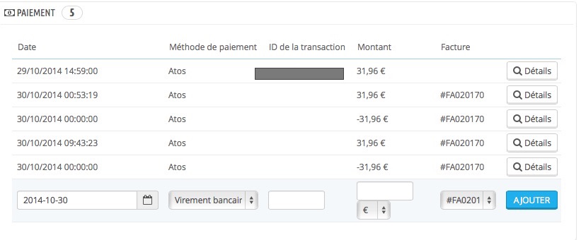

Mon soucis est que depuis hier pour les commandes Mondial Relay des que le statut passe de Preparation en cours à En cours de livraison (suite à la creation de l'étiquette), cela ajoute automatiquement un reglement à la commande, si bien que le montant indiqué comme étant réglé est doublé par rapport à ce qui est réellement dû.
De la même manière quand je passe ces commandes de Livraison en Cours à Expedié, cela rajoute à nouveau un reglement.

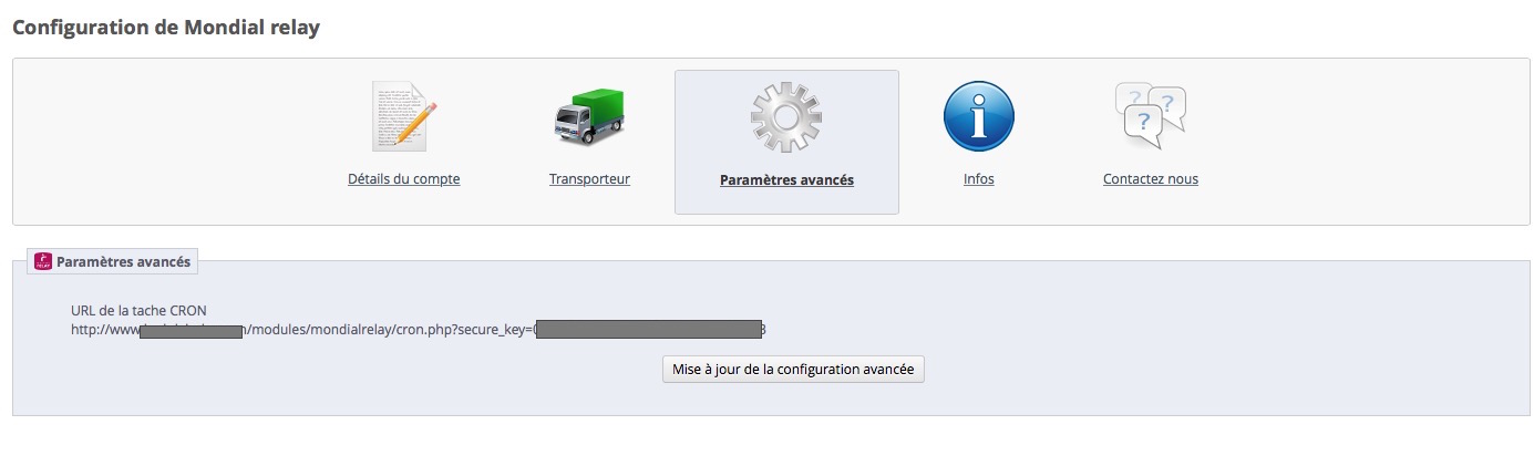

Que s'est il passé entre avant hier et hier ? Dans la configuration du module j'ai clique sur 'Mise à jour de la configuration avancée'.
