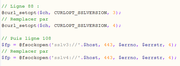

La solution concerne "PayPal Intégral" (j'ai pu tester que ça de mon côté), mais le principe est le même pour les autres services je pense
Bonjour,
Une solution qui fonctionne chez moi :
Modifiez le fichier : ./modules/paypal/api/paypal_connect.php comme sur la PJ
ps : L'éditeur déconne plein tube d'où l'image...
Cela fait trois jours que je ne comprends pas pourquoi ca ne marche pas, un grand merci à toi pour la solution.

Bonsoir,
@hrclipo : en principe la modification serait de remplacer votre ligne par celle-ci :
@curl_setopt($ch, CURLOPT_SSLVERSION, 4);
Mais je doute que ça corrige le problème, j'ai plusieurs autre boutique non "patché" qui fonctionnent trés bien sans ces modifs.. votre boutique est hébergé où ? sur un serveur dédié ?
@PAUL974 : même si c'est un surement un peu tard, votre problème n'est pas en rapport avec la version d'SSL utilisé, regardez les logs d'erreur php pour voir quelle fatal error provoque cette page blanche
