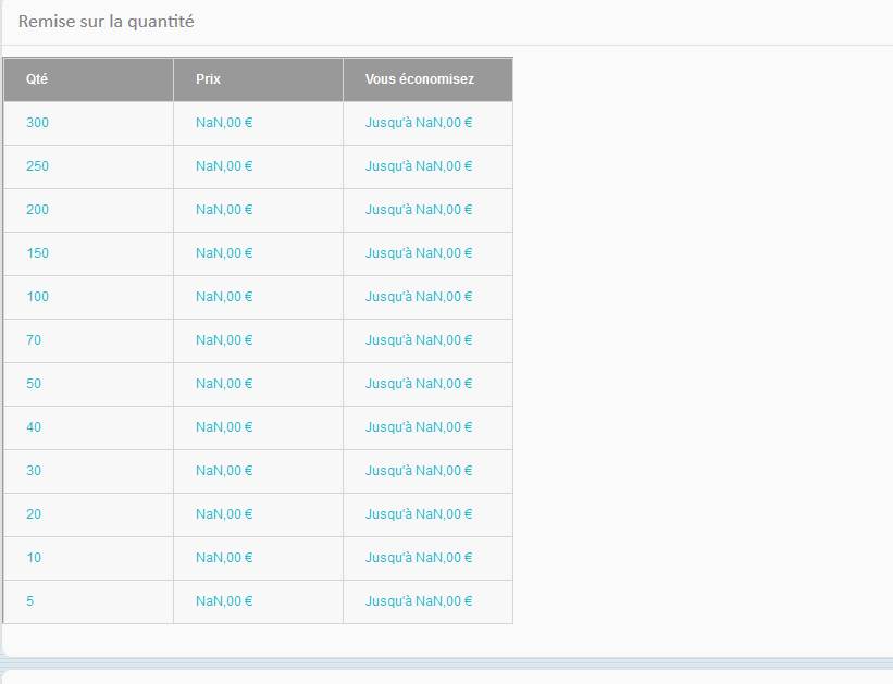

cycd Posted October 14, 2014 Share Posted October 14, 2014 (edited) idem ... Bonjour,je suis sur la version 1.6.06 avec deco evo 3.1quand j'applique mes déclinaisons, l’affichage de remise des prix ( réduction prix spécifique )bug.quand j'actualise la page, le prix s'affiche 2 secondes mais quand la page fini de charger le prix disparait et il y a écrit "NaN,00€ par produits" sur toutes les lignes de remiseil semblerait que le problème se joue dans les fichiers product.tpl et product.js du thème choisià noter : quand il y a aucune déclinaison activés, les prix s'affiche correctement. Apres de longues recherches il ya des solutions qui ne fonctionnent pas avec ma configuration.merci de m'aider résoudre le problème.Cordialement. Edited October 14, 2014 by cycd (see edit history) Link to comment Share on other sites More sharing options...
pacific04 Posted October 16, 2014 Author Share Posted October 16, 2014 j ai resolu le probleme en changeant dans le dossier product.tpl du theme ligne 73 var group_reduction = ' {$group_reduction}'; par var group_reduction = ' {1 - $group_reduction}'; ça fonctionne tres bien. mais j'ai toujours le probleme de la ligne avec le copyright en bas de page qui chevauche les infos si quelqu un peux m aider merci Link to comment Share on other sites More sharing options...
cycd Posted October 18, 2014 Share Posted October 18, 2014 Bonjour, merci pour la reponse, dans mon product.tpl de mon theme, je ne vois pas cela. ni ligne 73 ni ailleurs. ni dans le product.js peut etre un autre tpl ? Link to comment Share on other sites More sharing options...
pacific04 Posted October 18, 2014 Author Share Posted October 18, 2014 non regarde bien dans product.tpl de ton theme,tu va trouver c est pas ailleurs. Link to comment Share on other sites More sharing options...
