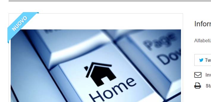

Come rimuovere l'etichetta "Nuovo" che appare nell'immagine della scheda del prodotto
javert
Io ieri avevo visto al volo ma non ti ho risposto perchè ho creduto non ti bastasse eliminare la voce "nuovo".
Dovresti andare anche nei CSS a eliminare la banda rossa......... e ti sto parlando dell'articolo in Homefeatured (blocco).
Ma non dovrebbe bastarti neanche cosi perchè poi lo stesso prodotto nella lista prodotti (product-list) dovrebbe ripresentarti nuovamente la banda rossa e la scritta nuovo.
Io ti parlo della configurazione con PS 1.5 non so se per te vale la stessa cosa.
Fammi sapere..........ahhhh penso che per la scritta te la saresti cavata anche lasciando il campo vuoto nella Tab traduzioni senza cancellare all'interno del file it.php :)
bye
Ciao Antares62,
Si, ho anche modificato il css per far sparire la banda, comunque devo fare altre prove per vedere se ancora resta traccia dell'etichetta.
