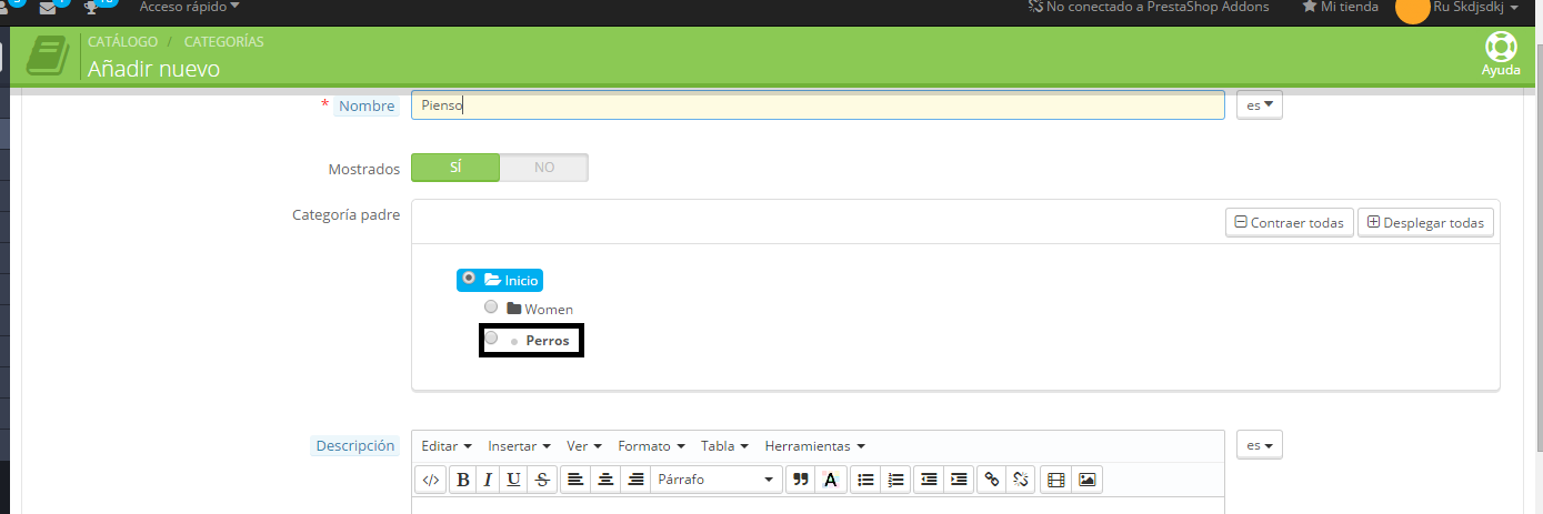

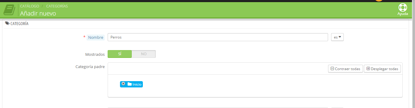

nadie Posted September 12, 2014 Share Posted September 12, 2014 (edited) Buenos dias. Hace año y medio que no toco esto y entonces fue con una version muy distinta de prestashop. El caso es que desde el back-oficce he borrado algunas categorias que vienen por defecto y he creado unas nuevas mias. perros gatos pajaros roedores etc El caso es que necesito crear subcategorias dentro de las categorias y no se como hacerlo. Me da la opción de crear nuevas categorias en HOME pero no se como hacer para crear por ejemplo una subcategoria que se llame alimentos en la categoria de perros. Ademas en el front oficce no veo las categorias creadas y no se el motivo. Podeis ayudarme? Gracias anticipadas. Hola ! Cuando usted crea una categoría por ejemplo "Perros" y despues crea otra llamado "Pienso" ¿No te deja asignar pienso a perros? Por que yo acabo de hacerlo en la 1.6, en Catalogo -> Categorías sin problemas. Adjunto Imagen 1º Paso voy a la pestaña Catalogo -> Categorías y creo una nueva llamada: Perros y la asocio a la categoría "Inicio". Adjunto Imagen Paso 2 - Crear subcategoria: Ahora vamos a crear una categoría que pertenezca a la categoría "Perros" (Por lo tanto una subcategoría) Vamos otra vez a Catalogo -> Categorías, creamos una nueva, (Y en el cuadro donde seleccionamos a que categoría queremos que pertenezca la nueva categoría, hacemos click sobre el icono (carpeta) de la categoria Inicio, y se despliegan las categorías, y pulsamos sobre "Perros") Adjunto Imagen Edited September 12, 2014 by nadie (see edit history) Link to comment Share on other sites More sharing options...
