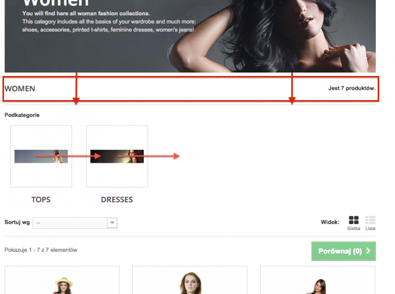

mrova Posted September 11, 2014 Share Posted September 11, 2014 (edited) Ze względu na małą ilość podkategorii, chciałbym je przenieść na środek strony. Próbowałem w category.css i .tpl, ale niestety bezskutecznie (rozjeżdża się w każdą stronę, ale nie w tą, którą chcę ). Gdzie mogę tego szukać? Edited September 11, 2014 by mrova (see edit history) Link to comment Share on other sites More sharing options...
0 vekia Posted September 12, 2014 Share Posted September 12, 2014 aby to osiągnąć trzeba trochę zmodyfikować cssy w pliku category.css do elementu ul dodaj text-align:center; style elementu ul li zmień na: #subcategories ul li { text-align: center; height: 202px; margin: auto; display: inline-block; margin-left: 10px; margin-right: 10px; } efekt Link to comment Share on other sites More sharing options...
0 mrova Posted September 12, 2014 Author Share Posted September 12, 2014 aby to osiągnąć trzeba trochę zmodyfikować cssy w pliku category.css do elementu ul dodaj text-align:center; style elementu ul li zmień na: #subcategories ul li { text-align: center; height: 202px; margin: auto; display: inline-block; margin-left: 10px; margin-right: 10px; } Jak zwykle, dziękuję za pomoc. Wszystko działa jak należy Link to comment Share on other sites More sharing options...
0 mrova Posted September 12, 2014 Author Share Posted September 12, 2014 Przy okazji zapytam. Usunąłem nazwę kategorii i inf. o ilości produktów i chciałbym, aby category img zjechał nad sam tytuł "Subcategories". Jak to zrobić? Link to comment Share on other sites More sharing options...
0 vekia Posted September 13, 2014 Share Posted September 13, 2014 zmień rozmiar zdjeć w preferences > images muszą odpowiadać rozmiarowi nowego boxu na obraz. wtedy wszystko się dopasuje samo pamiętaj, aby wgrywać obrazy które są proporcjonalne do nowego rozmiaru zdjęcia Link to comment Share on other sites More sharing options...
