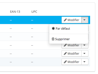

EISEAL Posted August 25, 2014 Share Posted August 25, 2014 Salut, Une question comme ça en passant On peut, et c'est très bien, désactiver un produit. Ok. Mais, prenons un exemple : Mon fournisseur est en rupture de stock sur un pantalon bleu. J'aimerais sur ma fiche produit désactiver la déclinaison "bleu" le temps que mon fournisseur se réapprovisionne. Ma question, vous vous en doutez, est : Peut-on désactiver un déclinaison produit ? (J'ai peut etre pas vu l'option hein ) Si non, ce serait vachement pratique que l'équipe de Prestashop ajoute cette option ici : Link to comment Share on other sites More sharing options...
samyha Posted August 25, 2014 Share Posted August 25, 2014 Bonjour, Il n'y a pas de bouton qui permette de faire cela directement sur la fiche produit. Par contre, tu peux dans un premier temps ne pas autoriser les commandes de produits hors stock ("Préférences > Produits") et renseigner le stock de la déclinaison concernée à "0" dans la fiche produit. Ainsi tes clients ne pourront pas commander la déclinaison en question. J'espère que cela répond à ta question. Tu peux également soumettre ta suggestion ici: http://bit.ly/UNsqyh. Bonne journée ! Link to comment Share on other sites More sharing options...
