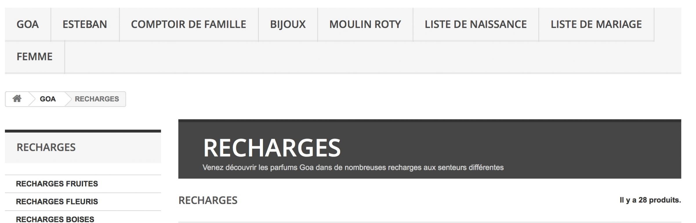

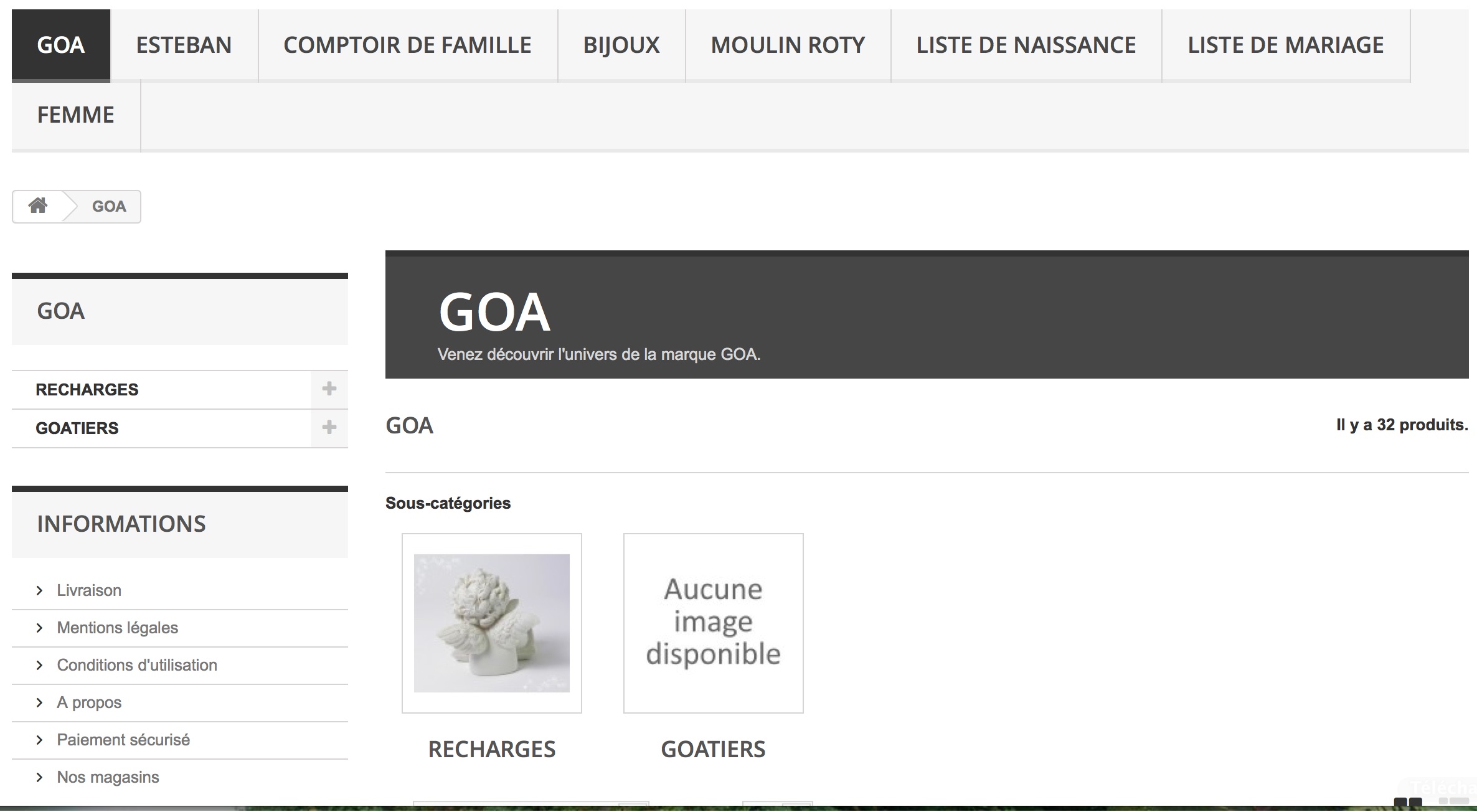

oreze Posted July 22, 2014 Share Posted July 22, 2014 Bonjour à tous, actuellement novice sur prestashop (je viens de l'installer et ne connait rien en code :/) je me tourne vers vous car je rencontre un problème avec les images de mes catégories, sous catégories. Je m'explique, j'ai une catégorie GOA qui a en sous catégorie RECHARGE et GOATIER. Lorsque je mets une image pour RECHARGE (image 125 px x 125px medium_cateogry CF IMAGE1) cela est ok par contre quand je clique sur cette image j'arrive donc sur ma page RECHARGE et la le titre RECHARGE avec le bandeau noir du theme d'origine saute et ca ne ressemble plus a rien (CF IMAGE2). L'image ne s'adapte pas. Ma question est : Peut-on mettre une image pour RECHARGE en 125px x 125px (IMAGE 1)et laisser le bandeau noir RECHARGE d'origine quand je clique sur l'image (IMAGE3). Par avance merci beaucoup pour votre aide. Oreze Link to comment Share on other sites More sharing options...

oreze Posted July 30, 2014 Author Share Posted July 30, 2014 Re tout le monde, alors j'ai trouvé une solution de dépannage . Quand on ajoute une image pour notre sous catégorie en 125px X 125px l'image est propre et prestashop lui crée 3 images dans le répertoire /img/c (se trouve à la racine du site) avec le numéro de votre lien Exemple ma catégorie GOA c'est 12-goa dans l'url de monte site. si on regarde un peu dans /img/c on retrouve donc : 12.jpg (image que j'ai uploadé) 12-medium_default.jpg (image utilisée pour la sous catégorie en 125px X 125px) 12-category_default.jpg (image pour remplacer la bande noir quand on clique sur 12-medium_default.jpg et que l'on arrive sur la nouvelle page). Ce que j'ai fait j'ai crée une image générique (un fond noir basique) avec photoshop en 870px × 217px et je remplace le 12-category_default.jpg (image que j'avais injectée) par mon image noir basique que je nomme pareille (12-category-default.jpg). Je sais pas si me fais comprendre mais ca dépanne Link to comment Share on other sites More sharing options...
BriceVanZeg Posted July 30, 2014 Share Posted July 30, 2014 Bonjour, J ai eu le meme soucis il y a qq temps, et pour cela, j ai fais : - Je rentre une image de 870x217 dans le Back Office presta lors de la creation de ma categorie. (jusque là, c normal)..Du coup ca crée une image 12-category-default.jpg (qui fait 870x217) et une 12-medium-default.jpg (qui fait 125x125)...dans le fichier a la racine >> www >> img >> c >>Avec Photoshop ou autre, je crée une 125 x 125 qui correspond a ma sous cat..! et le la renomme en 12-medium-default.jpg.. et le tout par FTP avec Filezila ou autre.. et hop.. le tour est joué. J espere avoir ete assez clair..Bon courage a tous Brice Link to comment Share on other sites More sharing options...
