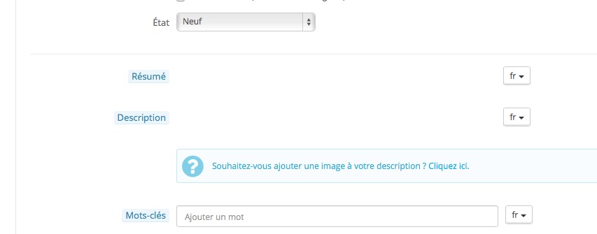

Rom75 Posted June 21, 2014 Share Posted June 21, 2014 (edited) Bonjour, Alors que j'ai installé 1.6 sans avoir modifié aucun template je ne peux remplir différent champs lors de la création de produit : détails, description et également dans la description de catégorie. Je vous laisse voir la capture d'écran ci dessous. Je pense qu'il s'agit de modifier légèrement les template mais je ne sais pas lesquels et avec quel code. Merci de votre aide Edited June 28, 2014 by Rom75 (see edit history) Link to comment Share on other sites More sharing options...
Mediacom87 Posted June 21, 2014 Share Posted June 21, 2014 Bonjour, il serait préférable de transférer à nouveau tous les fichiers Prestashop car il doit vous manquer tinymce (éditeur de texte avancé). Link to comment Share on other sites More sharing options...
Rom75 Posted June 21, 2014 Author Share Posted June 21, 2014 Bonjour, Merci de votre réponse, j'ai tout ré uploadé les fichiers admin et le reste mais cela n'a rien changé... Autres idées ? Link to comment Share on other sites More sharing options...
Mediacom87 Posted June 21, 2014 Share Posted June 21, 2014 il semble que vous ayez une librairie js qui ne se charge pas bien il faudrait donc voire si la console de firebug indique un défaut de chargement de fichier. Link to comment Share on other sites More sharing options...
Rom75 Posted June 21, 2014 Author Share Posted June 21, 2014 Pouvez vous svp m'aiguiller sur la procédure merci d'avance Link to comment Share on other sites More sharing options...
Mediacom87 Posted June 21, 2014 Share Posted June 21, 2014 http://fr.openclassrooms.com/informatique/cours/firebug-une-merveille-de-plus-pour-firefox Link to comment Share on other sites More sharing options...
Rom75 Posted June 22, 2014 Author Share Posted June 22, 2014 Génial je te remercie , après avoir utilisé ta méthode et une recherche voilà ce qu'il faut faire pour ceux qui auraient le même problème : After no responses from the forum, I began digging into this myself and solved the issue. The problem is bad code in js/tiny_mce/tinymce.min.js. The following code builds the path that was giving me a problem. {plugins:f,external_filemanager_path:s+"/filemanager/",filemanager_title:"File manager",external_plugins:{filemanager:s+"/filemanager/plugin.min.js"},skin:"prestashop",resize:false,theme:"modern"}) I deleted the slash before filemanager/plugin.min.js: {plugins:f,external_filemanager_path:s+"/filemanager/",filemanager_title:"File manager",external_plugins:{filemanager:s+"filemanager/plugin.min.js"},skin:"prestashop",resize:false,theme:"modern"}) I changed the code in the js file and everything works fine. Link to comment Share on other sites More sharing options...
