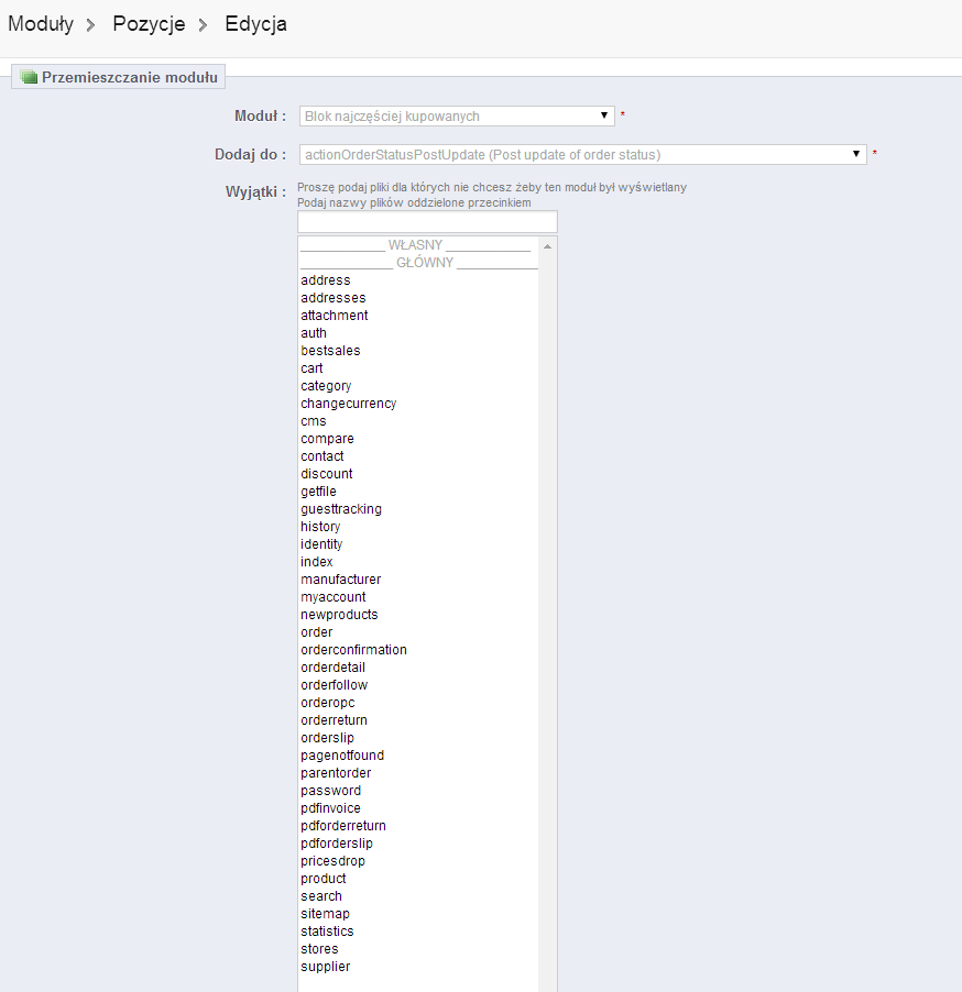

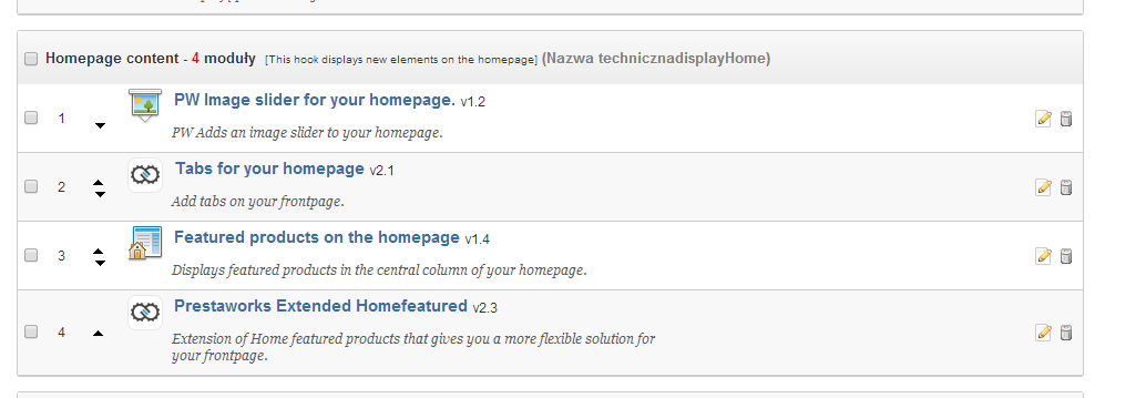

Jasne, postaram Ci się to w miarę przejrzyście wytłumaczyć, otóż każdy sklep na multistore może posiadać inny wygląd moduły etc.
W zapleczu z listy wybierając dany sklep edytujesz tylko jego ustawienia, więc sklep en i eu mogą mieć po-włączane różne moduły lub te moduły mogą być przypisane do innej pozycji (czyli hooka) dla każdego ze sklepów.
Wejdź w Moduły > Pozycje i sprawdź do jakich hooków te moduły są przypisane dla jednego sklepu i sprawdź czy w drugim ma te same jeśli nie to należy moduł przenieść do danego hooka.

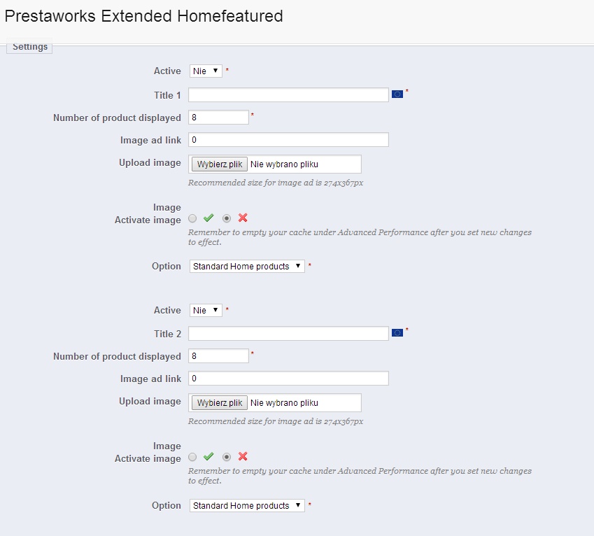

Znalazłem w czym leży problem!
Faktycznie, ustawienia modułu o id 4 są złe dla tego sklepu (EU), bo nie jest on w ogóle skonfigurowany.
Wygląda to tak: (załącznik)
Problem rozwiązałem, skonfigurowałem moduł i wszystko już działa tak jak powinno!
Dziękuję za pomoc endriu107, ponieważ samemu bym sobie nie poradził. :)
