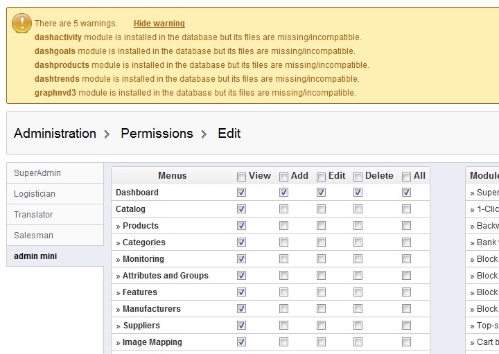

boby brown Posted June 17, 2014 Author Share Posted June 17, 2014 je viens de tenter de faire un profil employee en donnant les autorisation etc ... quand je login sur le profil employee que j'ai creer , le dashboard d'acceuil pareil ACCESS DENIED lorsque j'ai choisi les permission je suis tomber sur quelquechose d'interessant surement . j'attache la photo Link to comment Share on other sites More sharing options...

Mediacom87 Posted June 17, 2014 Share Posted June 17, 2014 Bonjour, avez vous essayé de réinstaller les modules indiqué en erreur ? Link to comment Share on other sites More sharing options...
boby brown Posted June 17, 2014 Author Share Posted June 17, 2014 ils ne sont pas du tout present ..... pensez vous que ca en serez la cause direct ???? Link to comment Share on other sites More sharing options...
Mediacom87 Posted June 17, 2014 Share Posted June 17, 2014 il me semble bien que oui. Link to comment Share on other sites More sharing options...

Mediacom87 Posted June 22, 2014 Share Posted June 22, 2014 Attendez, je réfléchi ... Et il me vient une idée. Installez les modules qui sont en erreur et qui sont absent. Logique, non ? Link to comment Share on other sites More sharing options...
boby brown Posted June 23, 2014 Author Share Posted June 23, 2014 je les ai chercher je les ai pas ... ou pourrais je les trouver ? jai chercher par ftp il y sont pas , puis aussi dans le dernier full back up que javais fait , ils y sont pas ... Link to comment Share on other sites More sharing options...
2FR3 Posted June 23, 2014 Share Posted June 23, 2014 Pour moi ce n'est pas la cause du problème, mais bien une histoire de permission. La ligne administration est elle bien cochée ? Les erreurs s'affichent souvent après une MAJ, ce sont de vieux modules qui a l’époque se désinstallait a l'arrache. J'ai un client qui en avait une bonne centaine, faut juste virer les entrées en BDD (ps_configuration) pour que les erreurs disparaissent. Ca ne touche absolument pas le bon fonctionnement de Prestashop. Link to comment Share on other sites More sharing options...

Mediacom87 Posted June 24, 2014 Share Posted June 24, 2014 vous avez regardé tous les droits d'accès précis dans la table de la base de données ? essayez de les comparer avec une version propre de votre version de prestashop. Link to comment Share on other sites More sharing options...
