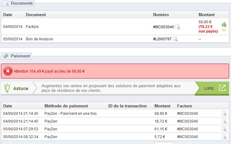

sur mes 4 derniers paiements par cb par Payzen, 3 présentent des anomalies côté bo prestashop 1.5.6.0.
Voir ci joint copie.
Sur le bo on peut lire en rouge un message d'alerte "attention x payé au lieu de x"
Dans la liste paiement, plusieurs paiements de montants différents dont seul 1 est valable et les autres ne correspondent à rien. Changer de statut de commande semble ajouter un paiement à la liste.

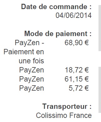

Sur la facture, toute la liste de ces paiements (donc pb pour client).
Mais côté bo Payzen un seul paiement du bon montant.

Dans mon cas, c'est des montants totalement anarchiques (19.1, 14.42, 34.76, 22.32 pour le 4eme paiement problématique): 2 à l'heure de création de la commande, 1 au statut préparation en cours, 1 autre en cours de livraison.
Edit: tous les paiements de la journée apparaissent en erreur. Le statistiques mensuelles en page d'accueil sont faussées.
