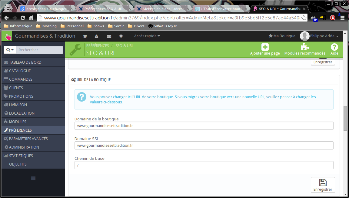

J'ai voulu changer l'url de ma boutique de /boutique pour la mettre à la racine.
J'ai lu ici la manière de faire c'est à dire:
Déplacement des fichiers de /boutique/ à la racine,
Allé dans préférences/SEO et mettre l'url de la boutique et la racine (ce qui était déjà fait)

Pour faire un résumé du problème, j'ai essayé de changer l'url du site pour le passer du répertoire "boutique" à la racine.
J'avais transféré les fichiers à la racine, changé le settings.inc.php en mettant l'url du site, vérifié que préférences/SEO et URL pointait bien vers la racine et que dans la base de données la table PS_SHOP_URL pointait bien aussi sur la racine mais rien n'y faisait.
