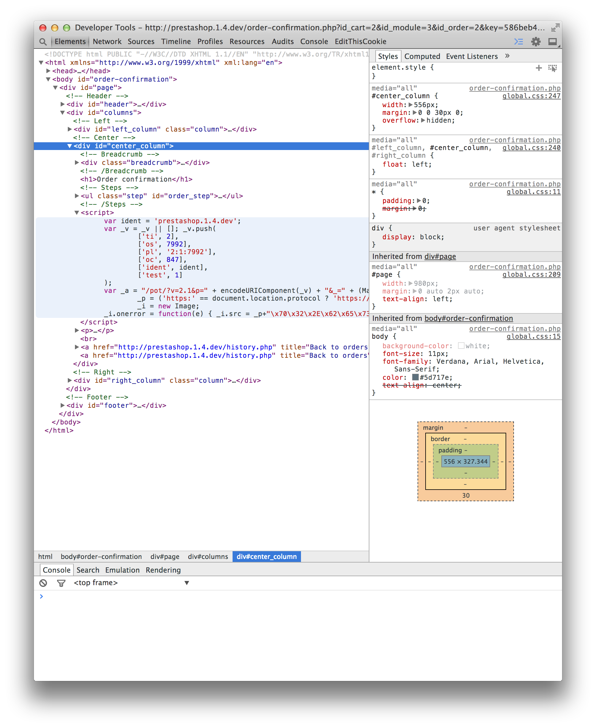

Deze module voegt op de bedankt pagina, van prestashop, het script toe van Beslist.nl/.be
Update (Zaterdag 24 Mei 2014)
De Prestashop 1.5-1.6.0.6 module is nu multistore compatibel.
Update (Donderdag 13 November 2014)
Module getest geweest op 1.6.0.9 default prestashop installatie. Zie screenshot Prestashop 1.6.0.9

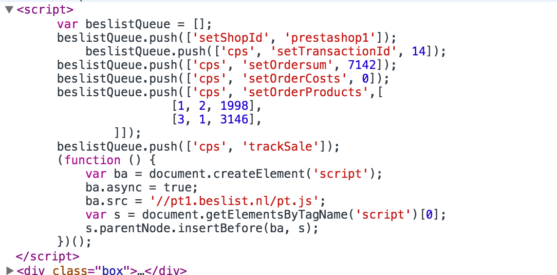

Module voor prestashop 1.5-1.6.0.9 is geüpdated met het nieuwe beslist script (V2)
- Script geüpdated

Zoals te lezen in de conversiepixel.pdf de unieke code van de variable (setOrderProducts) moet de zelfde zijn als deze in de datafeed vandaar deze update:
- Gebruik van product ean13 of upc, product unieke code, indien beide leeg zijn wordt er gebruik gemaakt van het product id.
Aanpassingen gebaseerd op het product feed voorbeeld van beslist > http://cl.beslist.nl/assets/feed-voorbeelden/handleiding_datafeed.pdf
