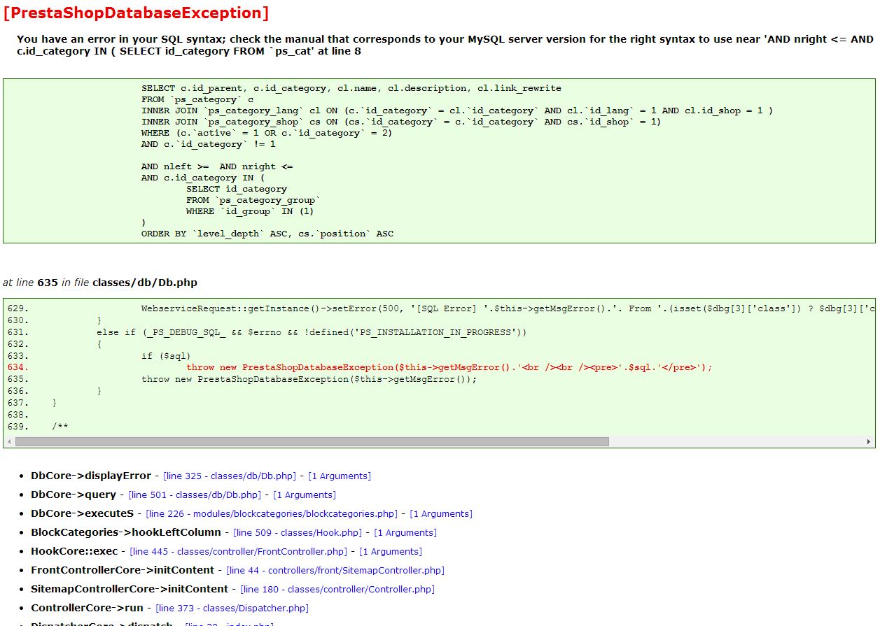

chrigurt Posted May 14, 2014 Author Share Posted May 14, 2014 Bin auf etwas gestossen, was das Problem erklären könnte. Wenn ich z.B. auf den Sitemap Link klicke, kommt die Fehlermeldung im Screenshot. Werde nicht gerade schlau daraus aber es hat mit Kategorien zu tun... Link to comment Share on other sites More sharing options...
