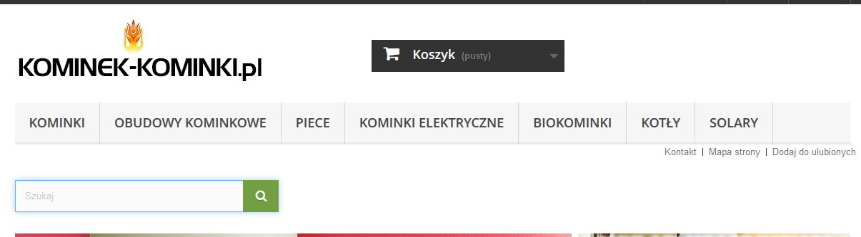

Witam,
Po próbach znalezienia przyczyny nie pojawiania się w wynikach wyszukiwania produktów dodanych w sklepie, użyłem m.in opcji modułu - wyczyść. Od tego czasu nawet po odinstalowaniu i ponownej instalacji położenie bloku wyszukiwania zmieniło położenie i znajduje się poniżej bloku z kategoriami. Chcę powrócić do standardowego położenia pomiędzy logo sklepu a koszykiem. Szukałem na forach rozwiązania tego problemu, ale muszę poprosić szanownych użytkowników o pomoc :)
Który plik odpowiada za powyższą część z modułami, bo być może wystarczy zastąpić go standardowym i będzie grało?
A wygląda to aktualnie w ten sposób:

Położenie bloku wyszukiwania zmienisz
Moduły > Pozycje
display top

Dziękuję. Tak jak myślałem, było to banalne. Zmieniałem prędzej pozycję w TopHeader, gdzie też jest blok wyszukiwania... byłem blisko ;)
