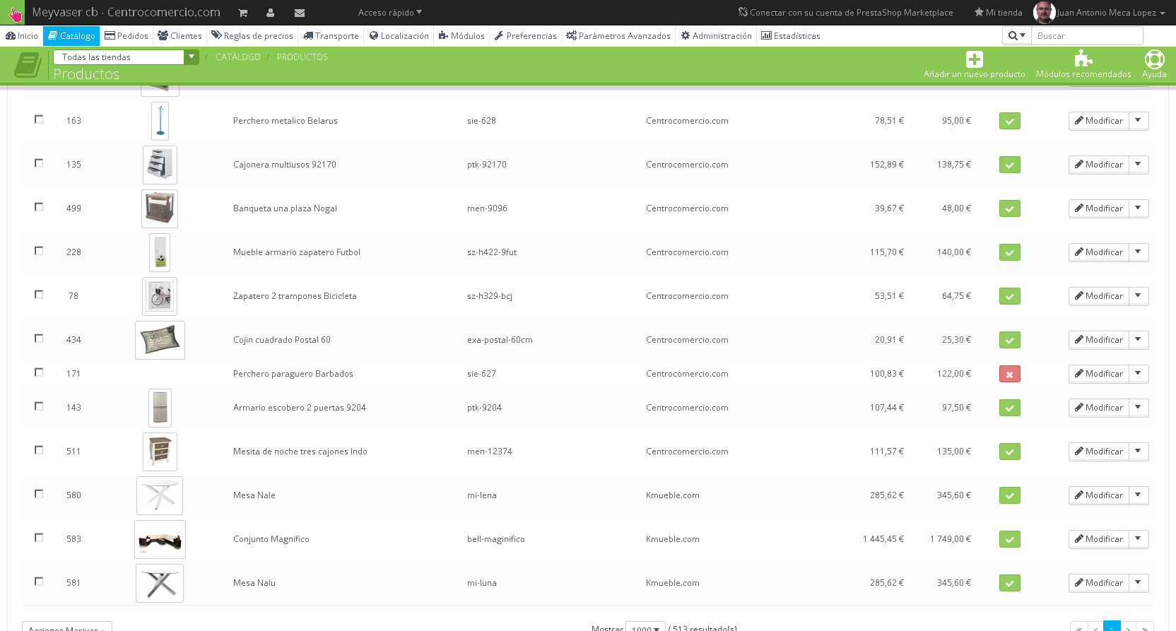

jmeca Posted February 12, 2015 Share Posted February 12, 2015 Muchas gracias por tu respuesta Shacker, creo que lo he probado todo. No se que mas podria hacer, no se me ocurren mas cosas. Tengo las misma categoria de inicio en las tres tiendas las mismas categorias y los mismos productos (para ir probando como funciona y despues selecionar productos para distintas tiendas). Yo unico raro que veo es que en la pagina de productos de todas las tiendas los productos solo se asocian a una tienda y solo se ven en esa tienda, como puedes ver en la imagen que adjunto los articulos de Centrocomercio los veo todos y los de Kmueble solo veo los que tiene asignados a Kmueble pero no se ven en las busquedas los articulos de centrocomercio. No se si es muy complicado de entender. Pero creo que los articulos tendrian que asignarse a todas las tiendas y no solo a una para poder compartirlos o no y que aparecieran en todas las tiendas. No se si soy yo que no lo he pillado o que esto de prestashop multishop le faltan algunas cosas. La verdad que llevo bastante tiempo intentandolo pero siempre desisto por estas cosas. Muchas gracias por tu tiempo. Saludos. Link to comment Share on other sites More sharing options...
jmeca Posted February 12, 2015 Share Posted February 12, 2015 Despues de muchas pruebas he conseguido que aparezcan los articulos en las busquedas pero es largo y tedioso. Hay que ir a la tienda que no es por defecto (en la tienda por defecto si se ven los productos en las busquedas) editar producto por producto y en la pestaña "Asociaciones" hay que cambiar la categoria por defecto a la categoria "Inicio" Yo solo tengo dos tiendas y 500 productos por tienda pero el que tenga mas tiendas o productos le quedan unas cuantas horas de trabajo. Sigo pensando que el tema de multishop en prestashop esta todavia un poco verde. Link to comment Share on other sites More sharing options...
