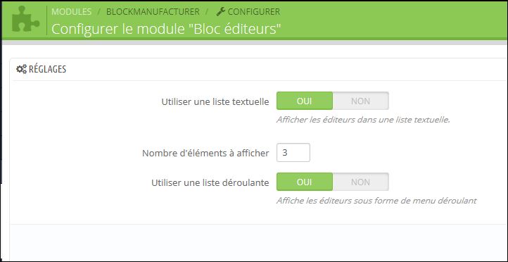

myselfidem Posted May 2, 2014 Share Posted May 2, 2014 Vérifier les options dans la configuration du module. Dans mon cas j'ai modifié Fabricant par Editeurs. Link to comment Share on other sites More sharing options...
Zythom Posted May 2, 2014 Author Share Posted May 2, 2014 Bonjour et merci. Réglages vérifiés, toujours pas de bloc fabricants dans la colonne de gauche. Il n'apparait même pas avec le liveedit Link to comment Share on other sites More sharing options...
