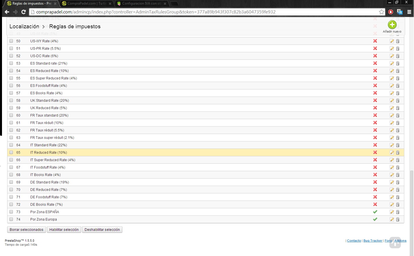

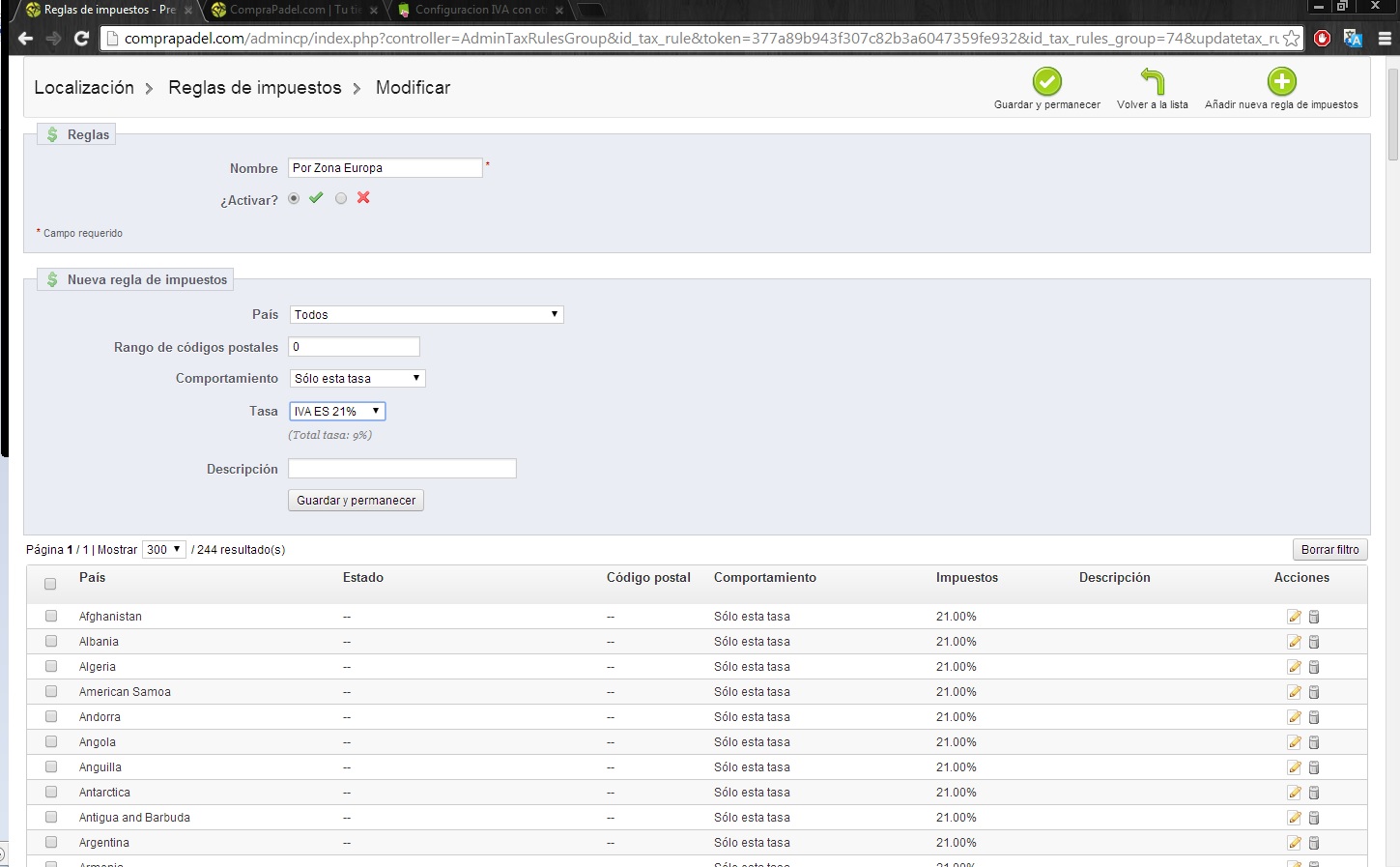

comprapadel Posted April 8, 2014 Author Share Posted April 8, 2014 Tengo anuladas todas las reglas de impuesto que vienen por defecto y he creado dos nuevas. Una para España y otra para el extranjero. En ambas dos tengo aplicado el 21%. te adjunto imágenes para que lo veas. Link to comment Share on other sites More sharing options...

nadie Posted April 8, 2014 Share Posted April 8, 2014 (edited) En la Regla Unica del 21%, agrega todos los paises, en la segunda captura que adjuntas, solo veo España. Date cuenta, que esa regla es la que luego has asignado a los productos teoricamente. Edited April 8, 2014 by nadie (see edit history) Link to comment Share on other sites More sharing options...
comprapadel Posted April 8, 2014 Author Share Posted April 8, 2014 Si pero como puedes ver en la tercera, tengo otra regla creada para el resto de la zona europea con todos los paises, aplicandole el 21%. Link to comment Share on other sites More sharing options...
nadie Posted April 8, 2014 Share Posted April 8, 2014 (edited) Si pero como puedes ver en la tercera, tengo otra regla creada para el resto de la zona europea con todos los paises, aplicandole el 21%. Pero eso no te vale, date cuenta que a los productos, solo le asignas una regla de impuestos, y en esa regla, es donde tu dices a que paises y estados quieres asignarle el X impuesto, y a que paises y estados no, por eso realmente tu tienes que trabajar con la regla, que esten trabajando los productos. Edited April 8, 2014 by nadie (see edit history) Link to comment Share on other sites More sharing options...
comprapadel Posted April 8, 2014 Author Share Posted April 8, 2014 Sigue sin funcionar. Tengo una sola regla, con 21% para todos los países. Únicamente no me muestra el precio con el iva incluido en los productos destacados, en el resto de la tienda si. Link to comment Share on other sites More sharing options...
nadie Posted April 8, 2014 Share Posted April 8, 2014 Sigue sin funcionar. Tengo una sola regla, con 21% para todos los países. Únicamente no me muestra el precio con el iva incluido en los productos destacados, en el resto de la tienda si. Y esa regla es la que tienes asignado a los productos en la ficha de edición de los productos¿? Y esa regla es la que tienes asignado a los productos en la ficha de edición de los productos¿? Ah espero, pero entonces si te funciona, dices que va bien en toda la tienda, excepto en los productos destacados xDDDDD. Entonces el problema, es otro, si solo no te funciona en una parte. Link to comment Share on other sites More sharing options...
